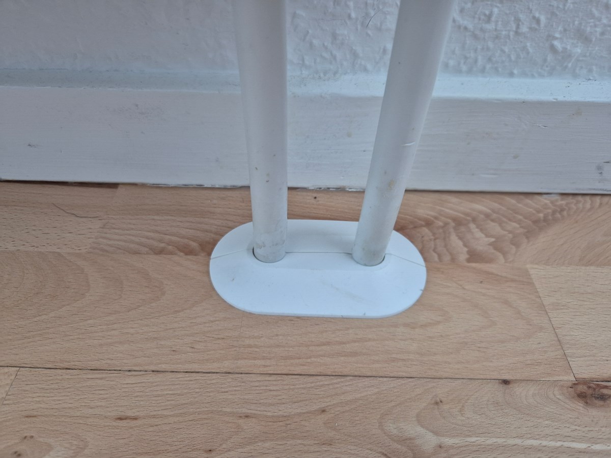

Hej alle.
Har haft en udfordring med nogle manglende plastik inddækning rundt om de rør der går op igennem gulvet til radiatoren. Årsagen var at afstanden mellem rørene ikke passede med hullerne i plastikken.
I dag sendte boligforeningen så en vvs'er op. Og hans løsning var bukke rørene lidt mere sammen med en tommestok mellem rør og hullet i gulvet. Og nu passer afdækningerne.
Men mit spørgsmål er. Er det virkelig okay at gøre det på den måde? Risikerer man ikke at rørene bliver utætte eller revner når der bliver brug for varme senere og der kommer tryk på systemet?  Endten oppe ved radiatoren eller under gulvet ?
I følge ham selv var der helt okay. Men hvad siger i? 🤔 De er vel bukket 5-10 nede ved gulvet.
Vh
Søren
Det er sikkert stålrør der er anvendt. De kan udmærket bukkes lidt uden af blive beskadiget. Skal de bukkes meget, kræver det en matrice (bukkeværktøj).
Søren O skrev den 16-09-2025 18:17:35
 Det lyder i hvert fald ikke specielt tykt når man slår på det med en negl. Så stålrør lyder plausibelt.
Det er helt ok- De tåler rigtig meget.
