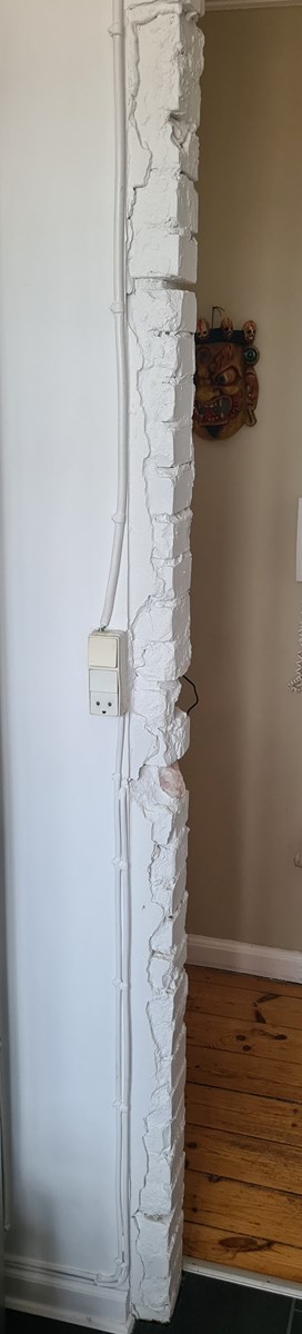

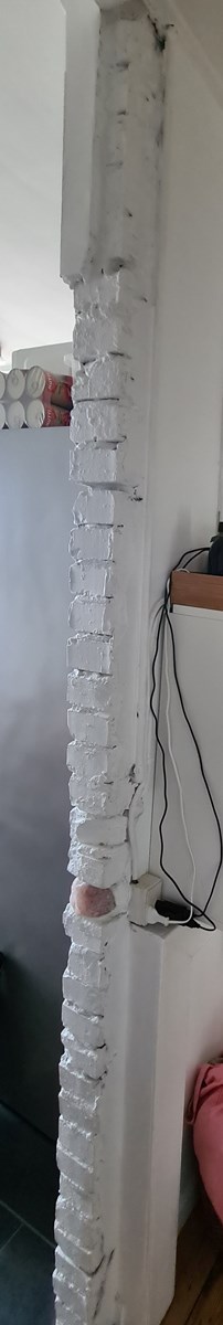

Færdiggøre og pudse false i tidligere døråbning
Hvordan og med hvilke materialer færdiggøres og pudses falsen i en tidligere døråbning bedst op? Vi ønsker en glat og skarp overflade, som efter maling kan gå i ét med den resterende væg.
Mads
Du skal have fat i noget mørtel og lidt cement. Jeg ville vælge strandsandsmørtel, og blande det 7:1. Du sætter et forskallingsbræt fast på dine mursten, så kanten af brættet lige flugter med ydersiden af eksisterende pudslag. Hvis du ikke kan finde Et bræt med samme bredde som din væg, må du tage een side ad gangen. Så pudser du op med mørtel. Når mørtelen er tør, fjernes brættet. Der er sikkert nødvendigt at spartle efterfølgende.
Du kan også sætte et bræt på begge sider af muren. Kanten skal lige gå til yderste punkt på kanten af muren. Det kan fastholdes med 2 x skruetvinger.
Brædder skal være parallelle og i lod. Så kan du pudse ind i murkanten.
Når nu mur stenene har været malet er det bedst at stryge noget fliselim på stenene først. Lige efter presser du mørtel ind på plads og venter 1/2 - 1/1 time før du kører i cirkelbevægelser med et lille pudsebræt. Efter ca. 3-4 timer kan brædder tages væk og då kan forsigtig reparere på den 2 "langsider"
UPS det kunne være en fordel at presse en hjørne forstærkning på plads ved trækant på begge sider når du har fydt det med mørtel. Denne pudses med så den forstærker hjørnet i fremtiden.
