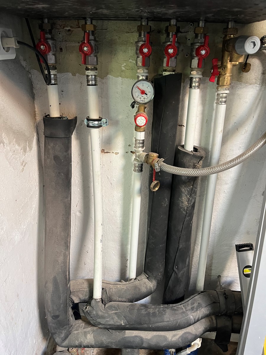

Jeg skal have trukket nyt vand til badeværelset.
Koldt vand trækker jeg direkte fra hovedhane i et stykke 15mm pex.
Den varme kan jeg trække fra køkkenvasken hvor alupex’en på billedet stopper. Dog overvejer jeg at trække en ny isoleret 15mm pex til køkkenvask og en ny til badeværelset. Altså 2 separate ubrudt fra fjernvarme-enheden.
For og imod?
Må man godt koble pex direkte på enheden eller skal det være alupex?
Ja ja, det er autoriseret arbejde.
Ja pex må kobles direkte på alt. Det skal afsluttes i badeværelse i en koblingsdåse. ​
Hvis du deler den ved vasken vil der være 2 forbrugere på samme streng, dvs der oftere vil være varmt vand med det samme ved bad og køkken. Downside er en højere risiko for 'det kolde gys' når man står under bruseren og der åbnes for det varme ved vasken.
Med dedikerede rør er der ikke noget tryktab men det vil generelt tage længere tid før det varme vand er fremme begge steder, dvs større spild.
Det valg man træffer afhænger af flere ting -  afstande, frekvens, kapacitet på unit mm. Løsningen kan godt være en kombination med større dimension frem til vask og mindre dimension derfra videre til badet, eller evt en løbende cirkulation. Ville checke med en vvs'er.
