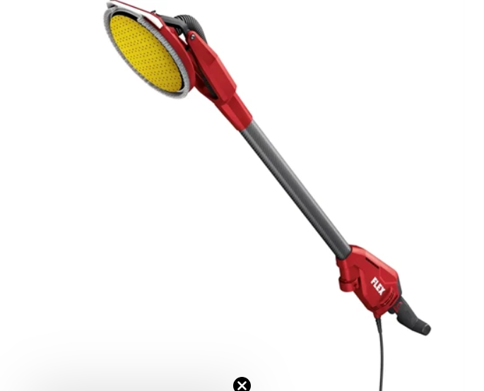

Den fra jem og fix har motoren siddende på selve hovedet, og er nok noget tung at håndtere, men tænker da sagtens den kan bruges når du ikke skal slibe mere end 60m2.
Havde en lignende model i et andet fabrikat, den blev jeg vældig træt af, da den var meget tung at bruge.
De profitionelle girafslibere har motoren siddende nede i håndtaget, og dermed en bedre vægtfordeling.
