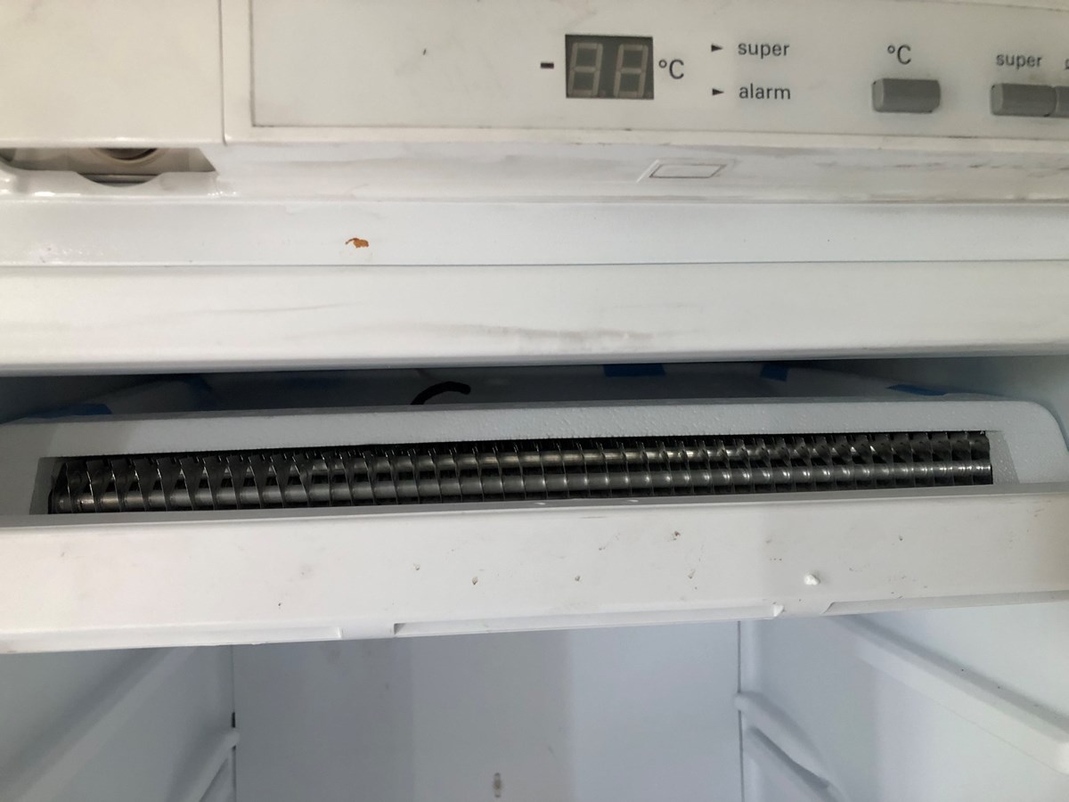

Jeg har fået vredet de to clips som holder noget af kølelegemet på plads ud, og som det ses på det ene vedhæftede billede kan jeg nu se ind til kølelegemet øverst i skabet, men kan ikke trække det ud, da hele 'klumpen' har fat i bagpanelet med to clips, som bare sidder fast.
Hvordan kommer jeg videre herfra?
Næste skridt vil være at komme til at måle på varmelegemet for at tjekke om det er ok.
