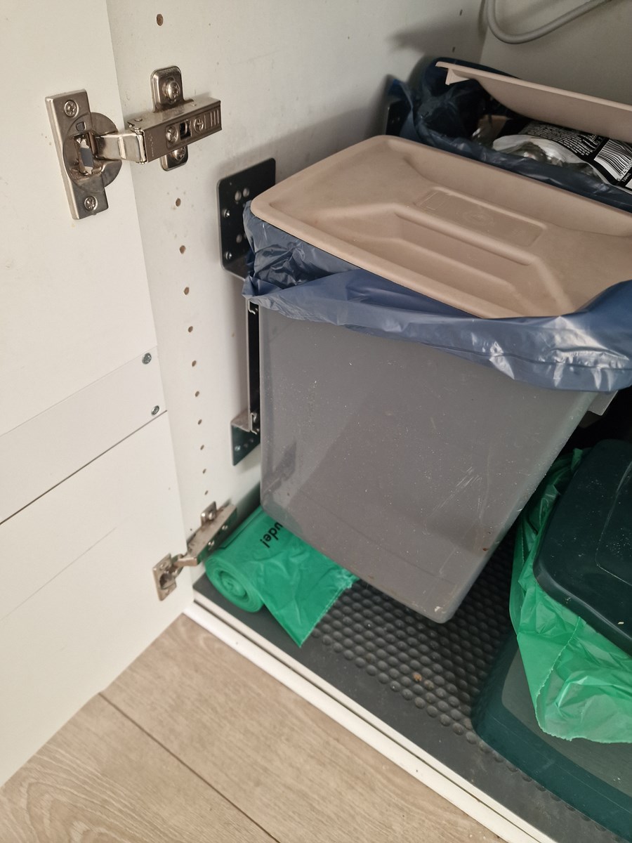

Vi har det system med to spande på en sidehængt udtræksskinne, mener det hedder Pelly. Der sidder på hvert beslag 2 stk 15mm skruer i toppen og et stk i bunden. Det holder fint med de i alt 6 små skruer på trods af ihærdigt "propperi" (synes de 10l/spand er for lidt, som det ses er den til plast ved at flyde over) og har siddet der i knap 7 år uden brug af lister og lim.
