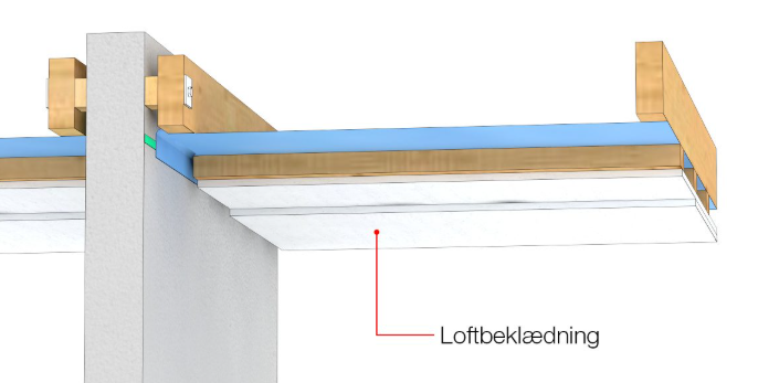

Jeg overvejer at tage et gammelt, skævt gipsonitloft ned og i stedet opsætte to lag gips på ny forskalling. Væggene (gips) er dejligt lige og i lod, så dem vil jeg jo gerne bevare.
Der er efterisoleret på det uudnyttede tagrum, og jeg tænker derfor at opsætte dampspærre i loftet. Mit spørgsmål går på, hvordan jeg skaber en tæt overgang mellem den nye dampspærre i loftet og den eksisterende dampspærre (fra 80’erne) i væggene.

Hvis dine vægge vender imod andre opvarmede rum skal der ikke være dampspærre i disse - men hvis det har fungeret siden 80'erne bliver det nok ved med det, der var ikke krav til tæthed dengang så udførslen kan ikke forventes at være efter nutidig standard.
Ift dampspærre i loft så placeres dampspærren enten umiddelbart over eller under forskallingen og den fastgøres med dampspærretape imod enten den eksisterende dampspærre eller alternativt (som det oftest gøres) med folieklæber imod topkant af væggen - dine 2 lag gips i loftet vil gøre at kanten på dampspærren bliver skjult når du afslutter hjørnet med en flexibel og overmalbar fuge.

NB - husk udligningsring til dine loftdåser til el hvis de ikke udskiftes så de kommer til at ligge plant med underkant af det nye loft.
Jeg ville bruge Fibergips plader, så kan du nøjes med 1 lag. Vælg dem med retkant så kanter limes med den specielle lim som hører til produktet. Fibergips plader or også nemmere at skrue op.
Ved gips plader skal skruen spændes ret præcis, enten sidder den uden for overfladen eller også trænger den igennem paplaget og så holder denne skrue intet. Ved fiber gips er det ensartet holdbar hele vejen igennem pladen.
