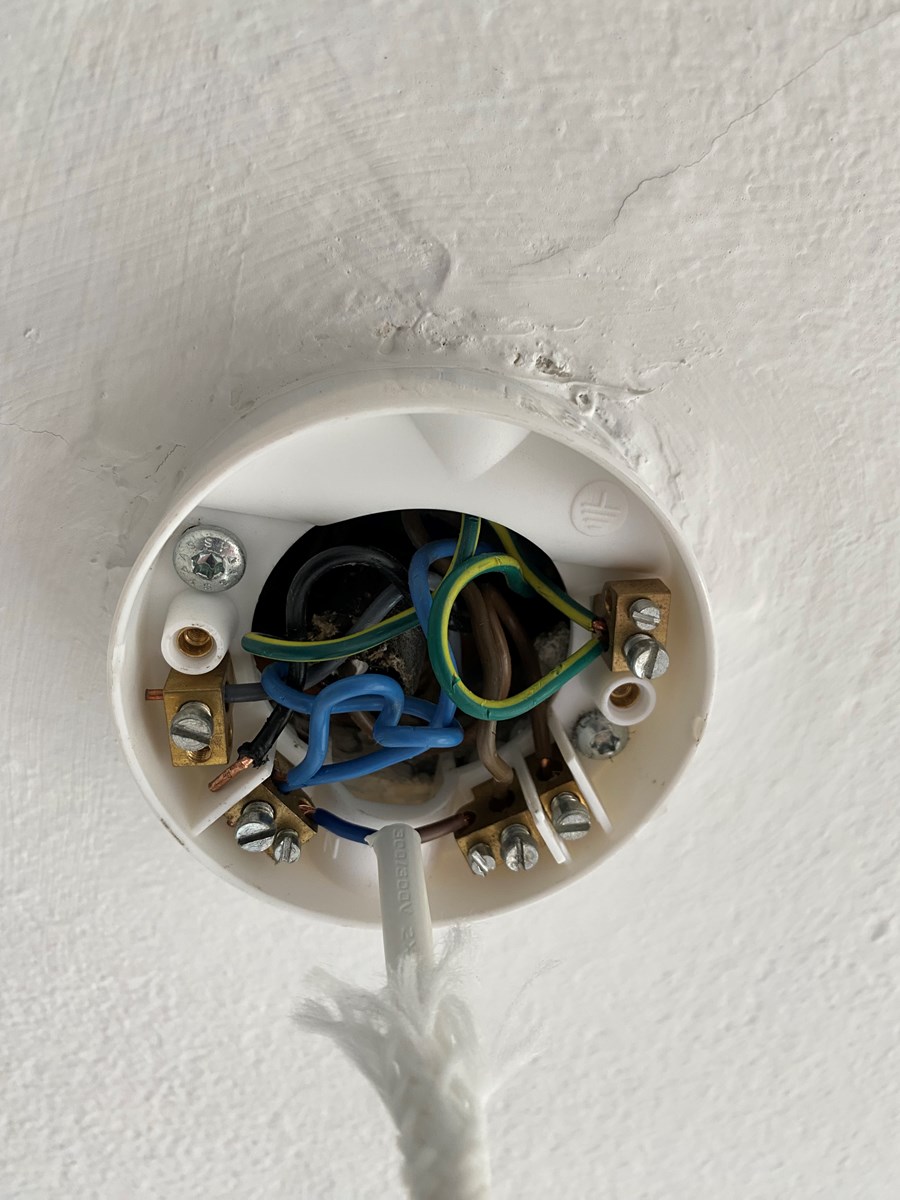

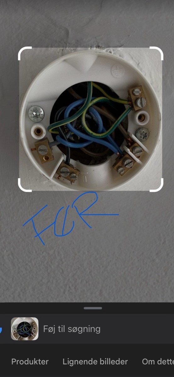

Vi har åbnet for et udtag i en gammel lejlighed som så ud på før-billedet.
Vi var af den overbevisning, at blå (N) og brun (L) skulle sidde sammen og rykkede derfor om i udtaget. Sort er derfor ikke forbundet længere. Lyset virker, men kontakten virker slet ikke. Hvordan får vi rettet op på det?

Der må ikke være løse ledningens ender, og lampen skal ikke tilsluttes brun.
Når det er tilbage til det gamle sættes  blå i blå og den brune fra lampen ​sammen med sort eller grå.
- og husk der skal være aflastning af ledningen, lampen må ikke hænge i kobbertrådene.
Du begynder med at flytte ledningerne tilbage, hvor de sad som vist i det første billede. Derefter tilsluttes lampen blå i blå og lampens brun i sort. Så burde det virke.
Jeg synes ikke du behøver at vende tilbage til det oprindelige, hvis du mener det nu passer bedre til opmærkning. Det er ok at sætte de 2 brune fra installation sammen i den enkelt klemme der er der, og så sætte den sorte i dobbelt klemmen sammen med den brune fra lampen.
