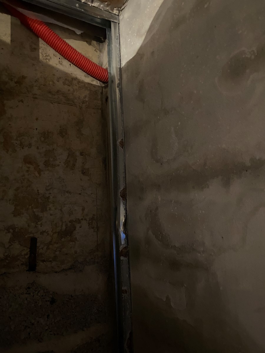

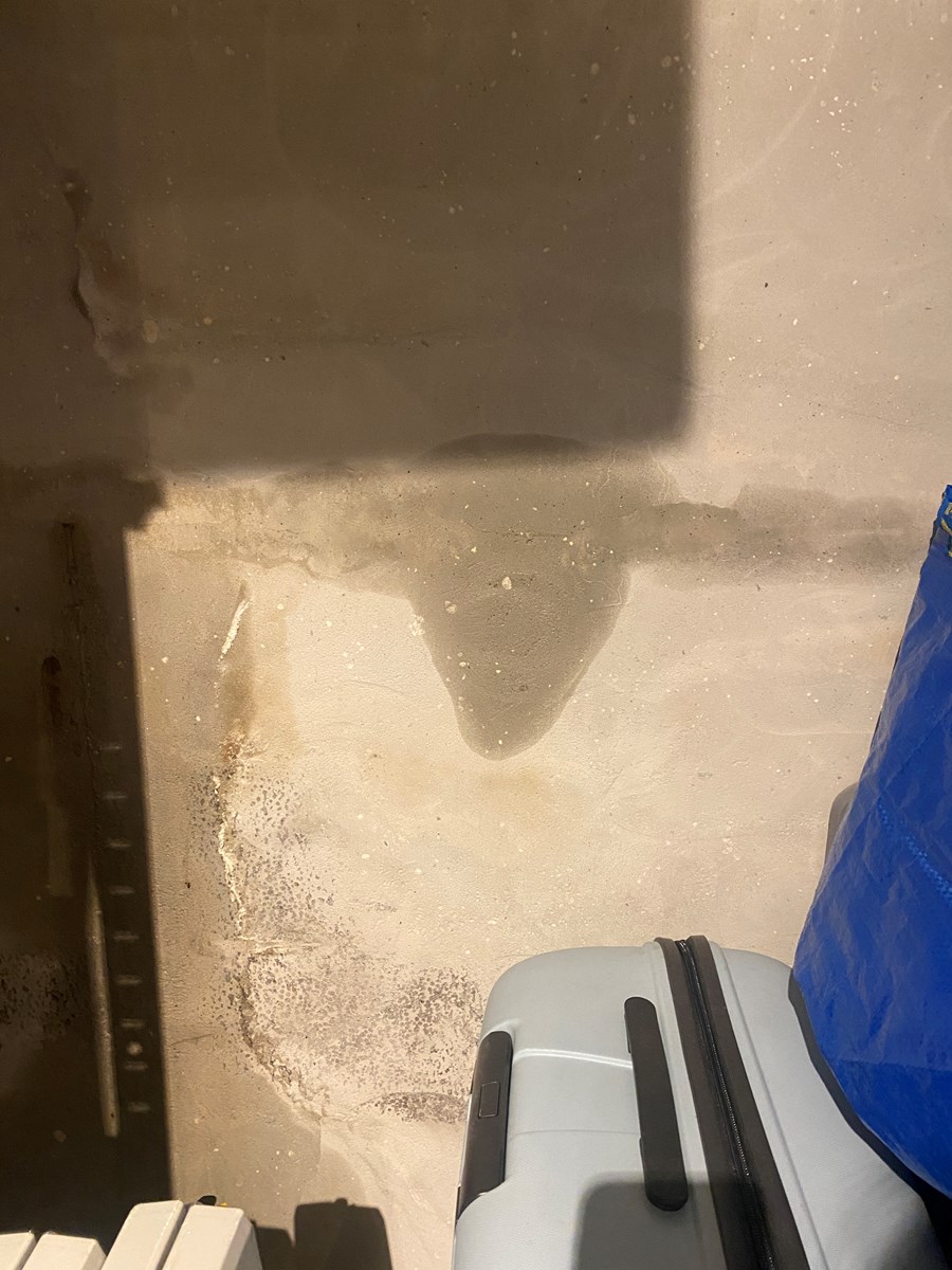

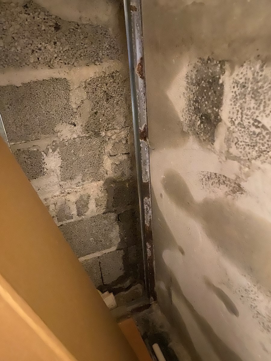

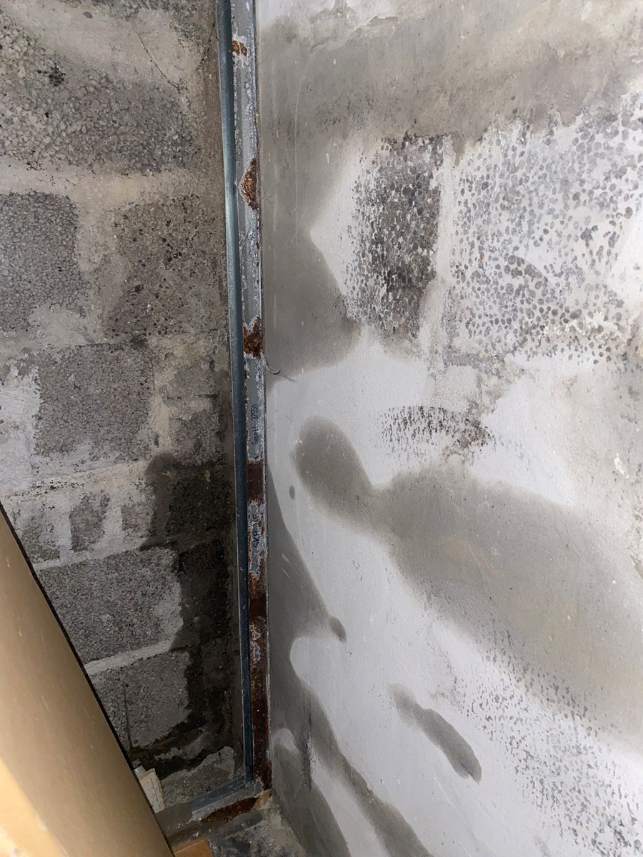

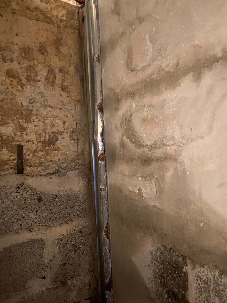

Hej.
Vi har købt hus sidste år.
I 2003 fik de udbygget en kælder. Vi fik, da vi overtog huset, skiftet brønd da vi havde kloakvand ude, som sagde den var defekt.
Hvad kan være årsagen til det siver ind? Vi troede det var et overstået kapitel, efter at have fået genvex som åbenbart udtørrer det ret godt.
Nogen der har foreslag?😬
det eneste der virker er at få isoleret udvendig og omfangsdræn
Genvex kan ikke gøre noget ved vand der siver ind.
Vi har af og til samme problem når det regner meget. Jeg er næsten 100% sikker på at det er fordi vandet ikke når at sive væk. Tror også at omfangsdræn er det eneste der hjælper.
