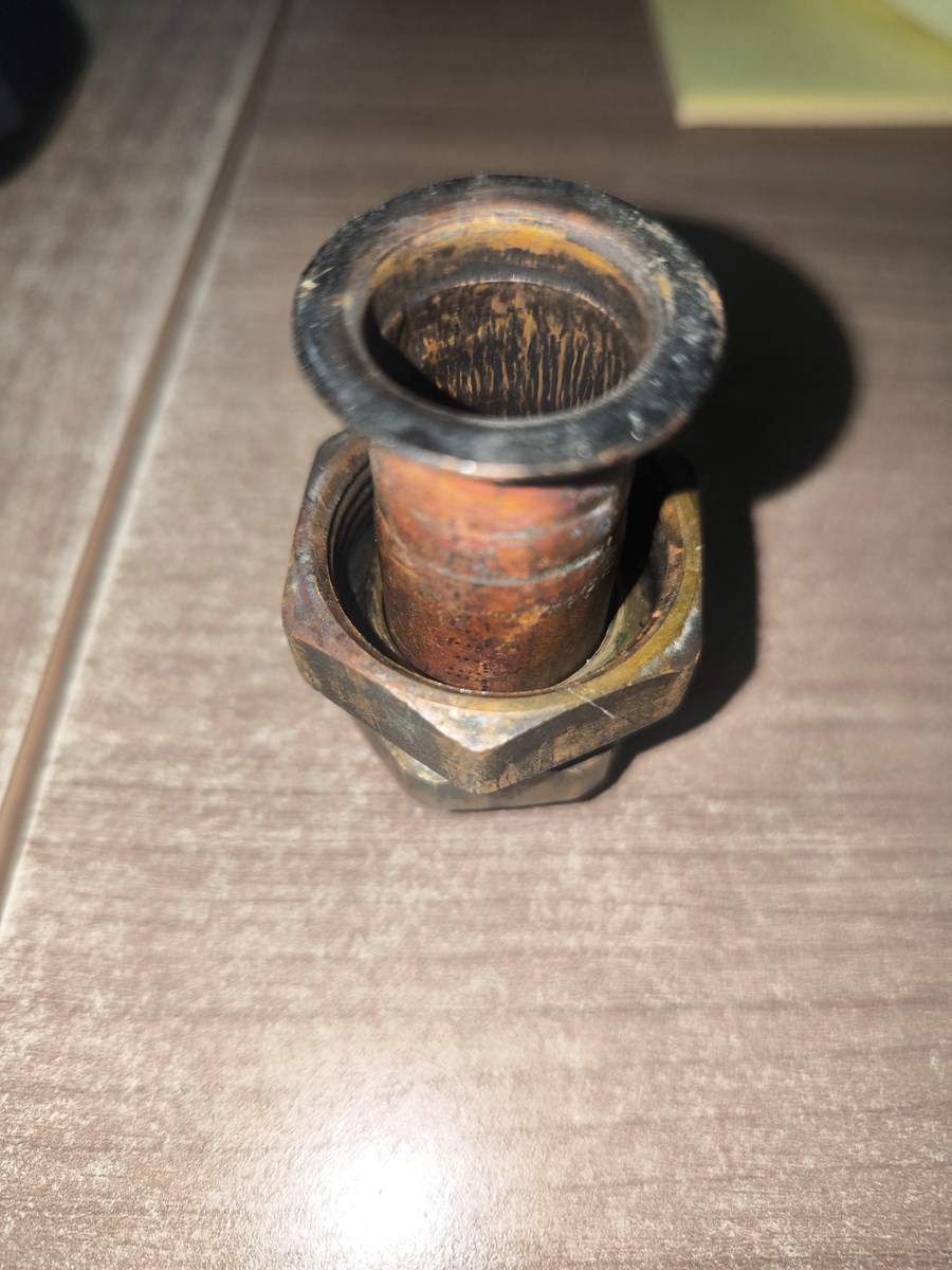

Hvad hedder dette kobberrør?
Hej med jer
Er ved at skifte cirkulationspumpe i mit 18 år gamle ophængte oliefyr, og er kommet til at ødelægge det ene af de kobberrør der er skruet på cirkulationspumpen med en 1" omløber. Jeg synes ikke jeg kan finde et sådant rør nogen steder, så tænkte om der er nogen her inde der ved hvad det hedder? Røret er 22 mm og er af samme type på begge sider af pumpen. Det giver mening at det er fladt på begge sider, da rørene ellers er skubbet sammen og det derved er noget bøvlet at skiille det hele ad for at skifte pumpen. Håber på hjælp..
Det ser ud til at være en del af en union, hvor kobberrøret er presset på. Prøv at se mærkerne. Prøv hos en VVS'er om der findes en repareringsdel.

Det er et unionssæt som passer til pumpen. Ikke noget der er speciallavet.
Dem du kan købe i dag er i messing.
