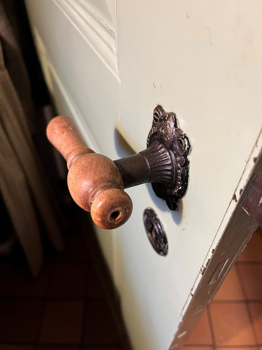

Hvordan skiller jeg dette håndtag
Hvordan skiller jeg dette håndtag? Der sidder en skrue i hver ende af håndtaget og jeg havde forventet at en af dem var lang og gik igennem den firkantede pind, der går igennem låsen, men de er begge korte og holder ikke håndtaget fast på pinden. Jeg kan ikke se hvad der holder det fast men kan tydeligt mærke at der er noget inde i håndtaget der holder det fast. Sidder der en stift, der skal slås ud?
Der sidder en stift derinde. Skruerne er kun for at lukke hullerne.
Men pas på: stiften kan være konisk så den skal slås ud fra den rigtige side.
 Korrekt, den skal slås ud fra den lange ende, og mod den korte. Jeg har gjort det med et søm, hvor spidsen var klippet af.
