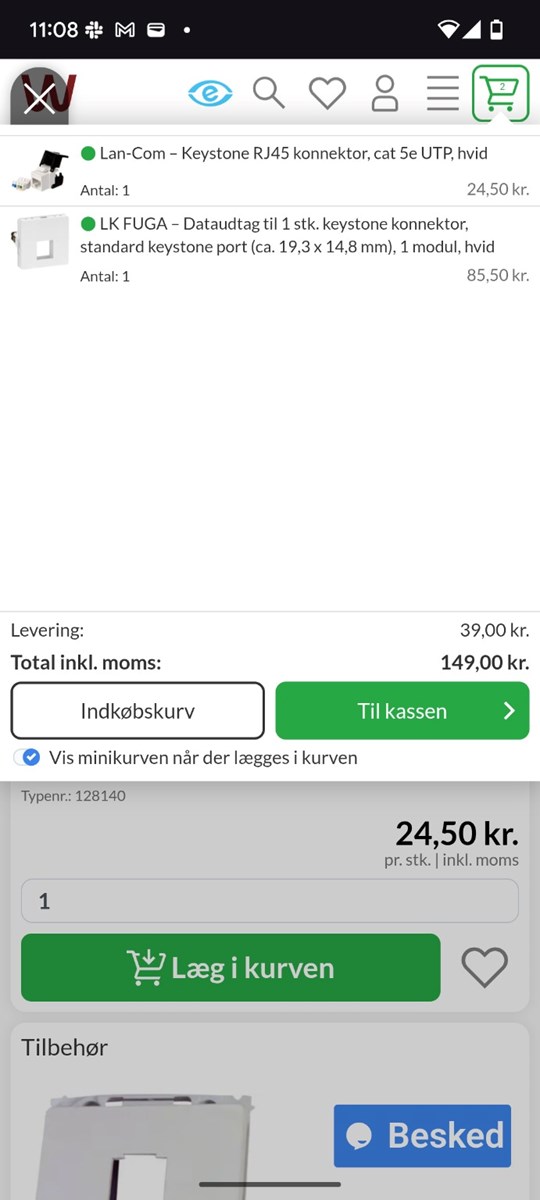

Vil gerne montere et RJ45-stik i væggen. Jeg har købt:
  • Keystone RJ45 connector
  • LK FUGA dataudtag

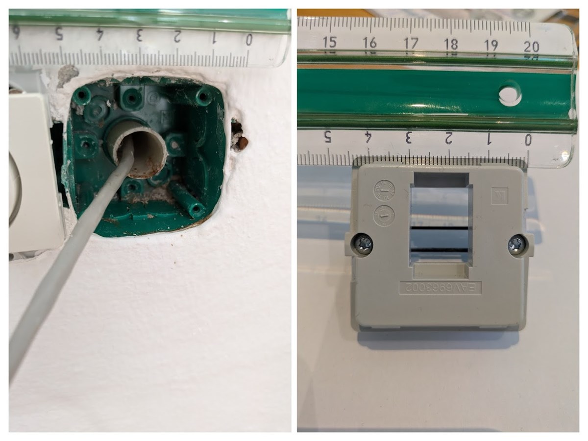

Men jeg tror, der mangler noget 🙂 ​Dataudtag ​kan i hvert fald ikke direkte ​monteres i indmuringsdåsen umiddelbart.
Kan I hjælpe?
7 svar
Det er fordi det ikke er fuga indmuringsdåser, det ligner opus indmuringsdåser.
Så du skal benytte et opus data udtag og en ramme som passer til dit stik og det som sidder ved siden af, måske en dobbelt ramme, men det kan ikke ses på billede.
Aha, så giver det mening :) Tak for svar
Det er som lmaster skriver en Opus Indmuringdåse. Røret stikker også en pæn sjat ind i dåse. Så det kan ske at det vil støde på keystonen når du samler.
Du skal have fat i flg dataudtag. Der findes kun med plads til 2 stik når det er Opus. Så det anden kan du blænde af med blændprop
LK nummer dataudtag: 508N6696
LK nummer blændprop: 108Y7198
Og så passende ramme som lmaster nævner.
