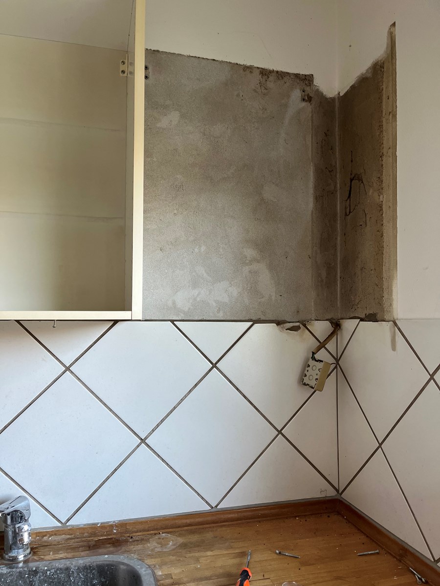

Lade ledning hænge når jeg tænder strømmen?
Piller et køkken ned.
Jeg har haft strømmen slukket da jeg afmonterede den (hang på underside af overskab)
og nu kunne jeg godt tænke mig strøm igen. Bør jeg gøre noget ved at det hænger der og stritter ? Der kommer ikke til at være andre der får fingrene i den sådan helt lavpraktisk - men jeg tænker mere sådan om det er sikkert at have strømmen kørende når det hænger og dingler på den måde? Ja, vel? Der er jo ikke noget blottet?
Bør jeg gøre noget ved den her og nu, når jeg vil have strømmen til igen ?

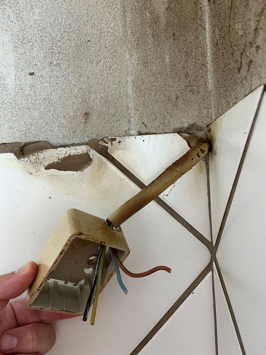

Sæt muffer på enderne af ledningerne.
bh
Altså bare en helt almindelig samlemuffe på hver ledning?
asromadk skrev den 11-09-2025 14:31:59
 Ja.
Ja eller wago muffer og så aflastning så det ikke hænger og dingler. Men det er ikke nogen man må arbejde med selv.
Muffer på eller montere den oprindelige stikkontakt og lade det hænge indtil el skal genmonteres i ny køkken. Det er sådan det normalt ser ud under bygge projekter.
Enig, muffer på og lad hænge til det ny køkken er monteret . Sådan er virkeligheden.
Tak for alle svarene, der kommer muffer på (med strømmen slukket) og så kommer de til at hænge der indtil videre
