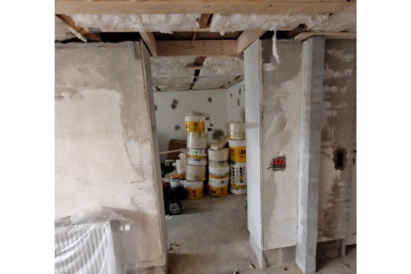

Jeg er stadig godt igang med min garage.
Har fået monteret fermacell i en åbning der er lavet i min garage og jeg ønsker at pudse væggene og få det hele samme look inden det males.

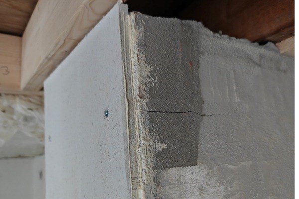

Hvordan får jeg gjort enderne og de revner pænt samt ja generelt lukket det pænt så det klar til maling ?

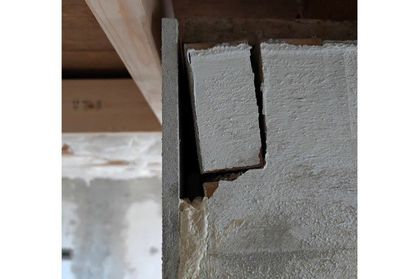

Det et hul der lavet for nylig og netop fået fermacell monteret mod de åbne ender
Soklen under synes også at mangle at blive lukket mod fermacell pladen
Det er jo det med de forskellige materialer. Jeg ville nok have muren den løse gasbeton blok ind og så pudset hele væggen.
Men nu har du fermacel kant så mon ikke du skal spartle det op med en strimmel forstærknings net. Det fås i ruller beregnet til fermacel
Ja nu er det lavet med fermacell
Fylder jeg bare op med mørtel og sætter stenen fast ? Og så kanterne som du siger ?
