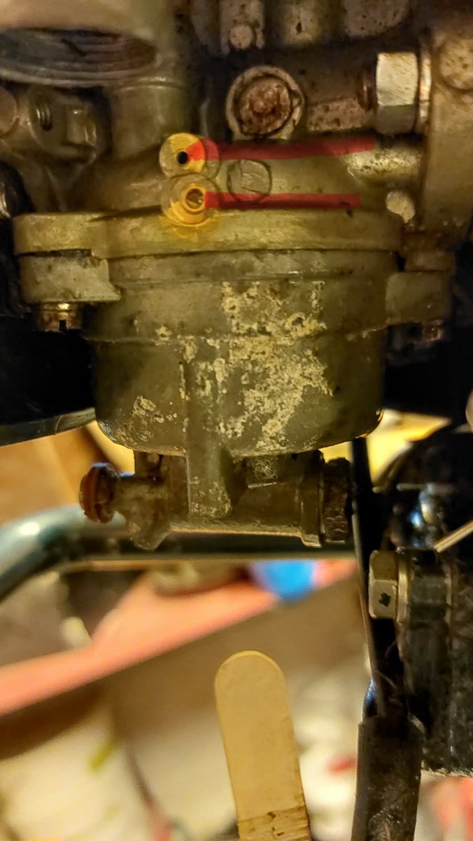

Karburator på ældre 3,5 hk Yamaha påhængsmotor.
Som man kan se på billedet af karburatoren er der to røde streger der ligesom fører hen til 2 huller.  Det øverste hul kommer der tit benzin ud fra. Hvilken mission har hullet og hvorfor kommer der tit benzin ud derfra. Er der noget galt indeni karburatoren eller hvad sker der.
Jeg kan ikke svare konkret på dit spørgsmål, men hvis der kommer benzin ud af toppen af karburatoren, er der stor sandsynlighed for at svømmeren har sat sig fast eller ikke lukker ordentligt.
Det ligner udluftningen fra svømmerhuset, så det er nok svømmernålen der ikke lukker tæt.
