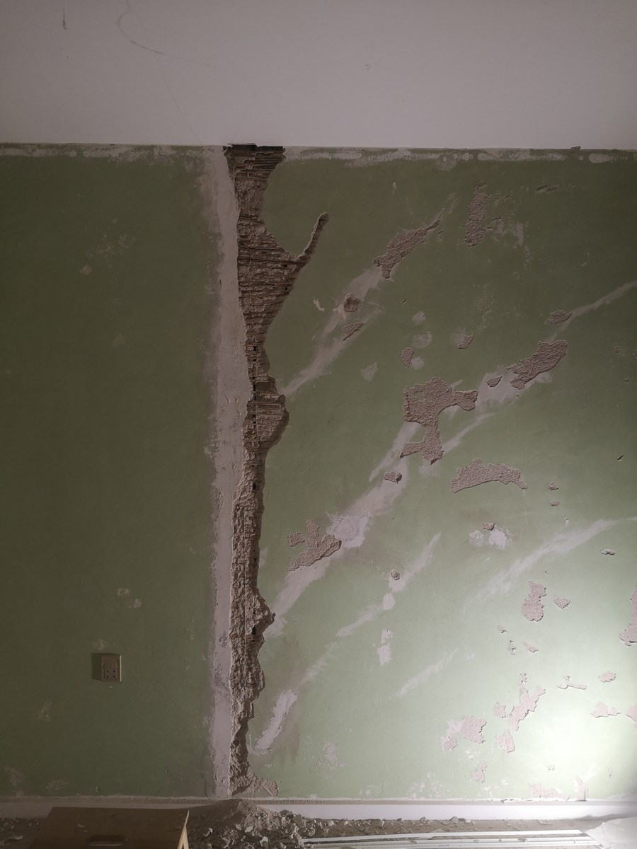

Vi har købt os et hus fra 1961. Hurra hurra.

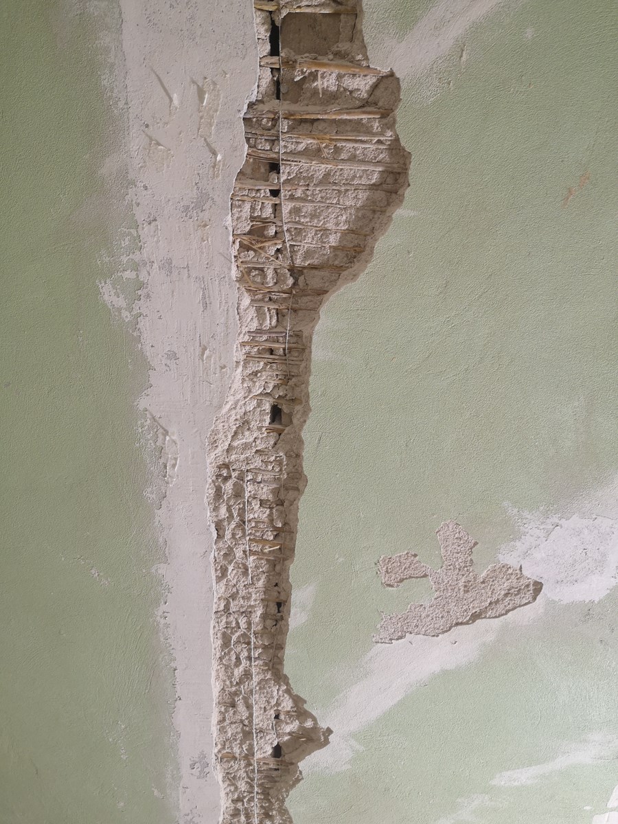

I soveværelset var der en stor revne fra loft til gulv i en indervæg. Det er et sted hvor en trævæg med tagrør, hønsenet og puds møder en pudset murvæg.

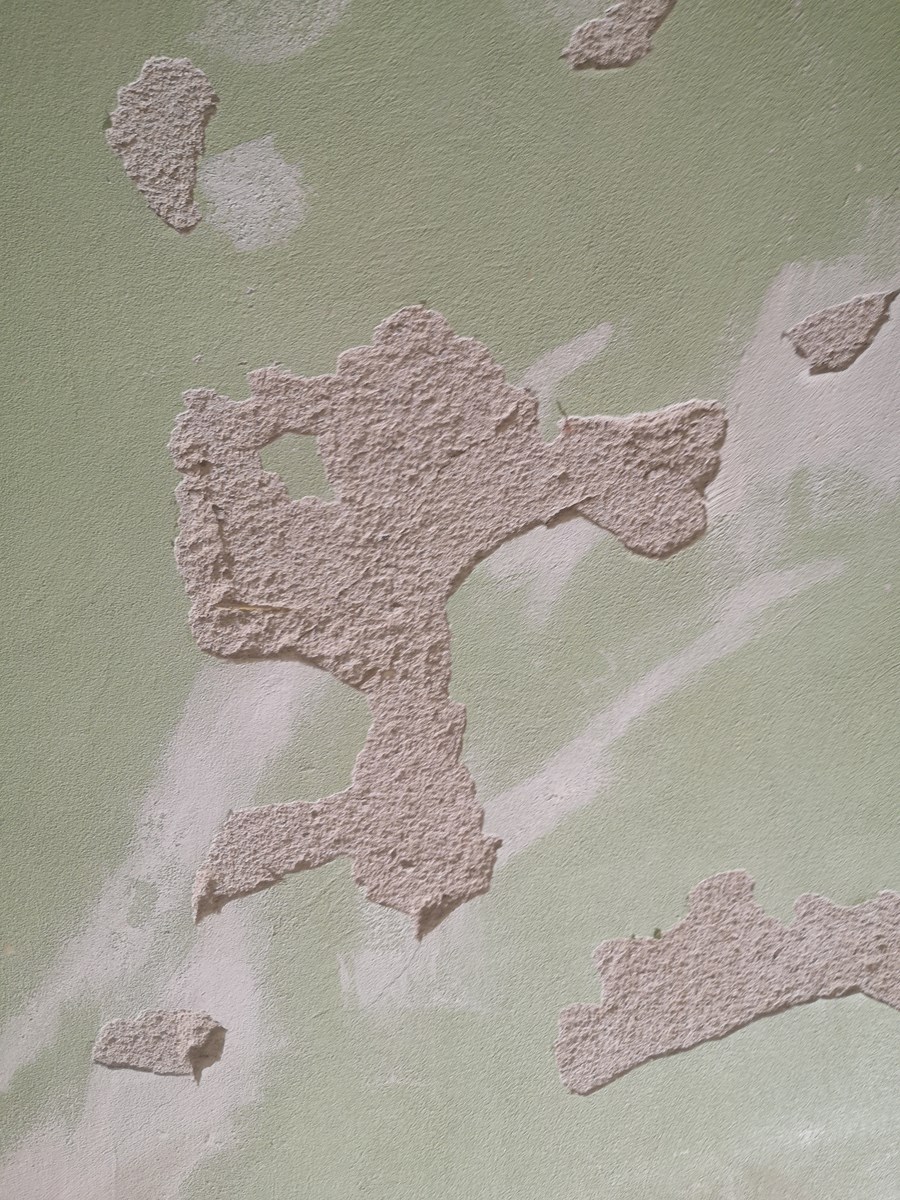

Der var tapet på før, som skallede af omkring revnen.

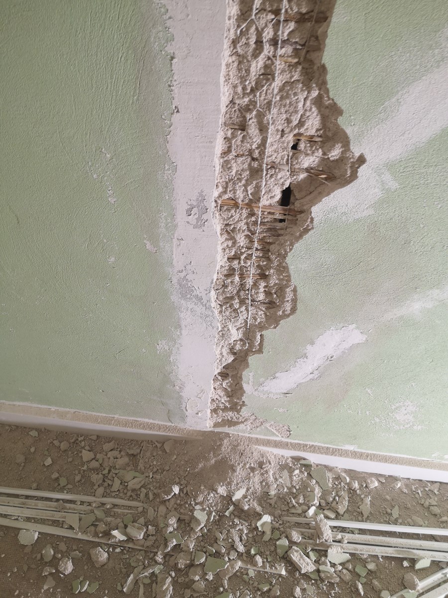

Pudsen er ret porøs omkring revnen, så jeg har måtte banke det mest porøse puds af men murerhammer.
Til venstre for revnen, hvor der stadig er murværk, har tidligere ejer vidst forsøgt at reppe det med noget andet end puds - det virker som noget der indeholder beton. Pudslaget er ca. 20 mm.
Planen var umiddelbart, ved mindre i har bedre bud, at der skulle sandspartel på måske/måske ikke med væv til sidst og så males.
Mine spørgsmål til jer kyndige:
Samling mellem to materialer er altid noget rod - hvordan kommer jeg bedst omkring det her?
Kan jeg bare smide puds i krateret og så trække det pænt?
Skal der noget andet i krateret der binder bedre? Mørtel?
Skal der mørtel og så puds?
Man må gerne forklarer mig det som om jeg er mindreårig - jeg er udlært tømrer, men dét her er nye vande.
