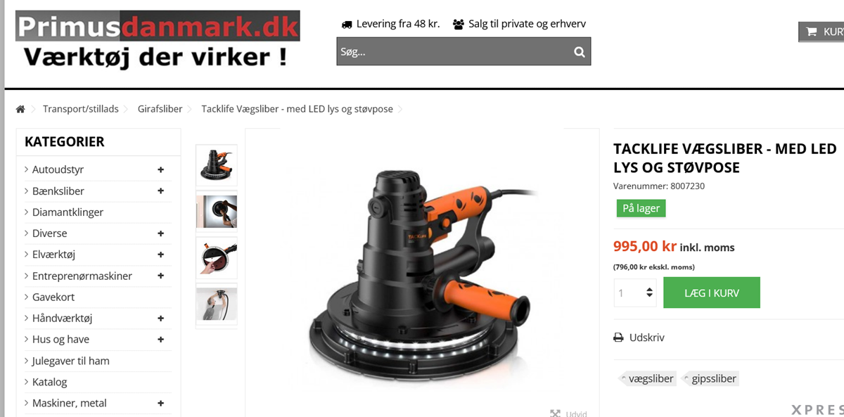

Kender ikke maskinen fra Harald Nyborg, men har selv haft en billig girafsliber, den var i meget dårlig balance og ikke til at få væggene pæne.
Købte sådan en her istedet for, den er nem at bruge, og når man tilslutter en støvsuger, er der minimal svineri, men nu skulle jeg kun pudse væge, til loftet er den nok ikke så nem at bruge.
