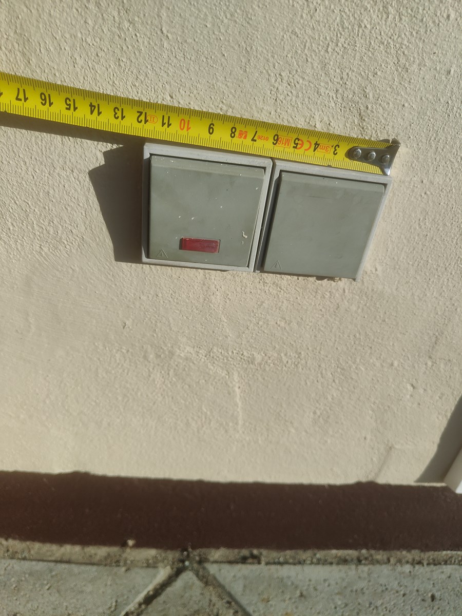

Hvad er dette for en type stikkontakt/afbryder? GodeVen 4376 5220 08-09-2025 16:56 Denne udendørs stikkontakt og afbryder er næste 30 år gammel. Hvad hedder typen?Jeg går ud fra at man ikke kan få tangenter til dem mere. Hvad passer i dåserne, hvis jeg vil skifte det hele? 12 svar 1 2 › » Følg tråden Annonce Annonce Annonce
kimcarlsen 561 4180 08-09-2025 17:28 Det er LK NES afbryder/stik. Ved dog ikke lige hvad der passer i
PinkHenrik 6113 6300 08-09-2025 17:36 Den hedder "udendørs plantangent" og blev lavet af LK NES. Du kan måske være heldig at finde dem på DBA eller andre lignende steder. Der findes mellemplader så du kan skifte til nyere Opus 74. Jo ældre man bliver, jo hurtigere har man løbet som ung...
ev elmand 30603 7480 08-09-2025 23:21 Nedbrydnings firmaer, f.eks. Genbyg. De sender gerne ud. Eller kom frem med hvad du mangler så har jeg måske adgang til nogen. Er det stikkontakt låget der er knækket mener jeg ikke det kan skiftes. Har nogen samlet det, kan det skilles ad. Samles igen ? ?m.v.h. Erik (1/2 ekspert i mange ting)
GodeVen Trådstarter 4376 5220 09-09-2025 08:55 Tak for svarene. Jeg har fået malet mit hus, og jeg syntes tangenterne ser meget triste ud. De fejer ikke noget Jeg var ikke klar over at det var en udendørs udgave af Plantangent. Jeg kan forøvrigt bedre lide formen på disse end Opus 74, som jeg synes ser meget billige ud. Jeg havde dog gerne været foruden det lille røde vindue til glimlampe. Jeg giver dem en gang vask med brun sæbe, og så må de blive. Vipper man tangenten af afbryderen på samme måde som Fuga? Jeg har ikke undersøgt, hvordan klappen til stikkontakten sidder fast.
ev elmand 30603 7480 09-09-2025 22:51 Tangent vippes af afbryder som man gør på de indendørs. Her er der dog et lille hak nederst i midten som det er en fordel at ramme. Det er vaskeligere med låg på stikkontakt Der kan man nemt komme til at knække noget.Så den skal helt afmonteres og sammen med tangent på afbryder lægger du det hele i malerrens, og skyller efter et par timer senere. Hvis du så venter til dagen efter med at montere det igen er det helt tørt inden i. Du skal dog ikke forvente de store mirakler. Det er sådan ca. det udseende de har fra ny. Har nogen samlet det, kan det skilles ad. Samles igen ? ?m.v.h. Erik (1/2 ekspert i mange ting) Annonce

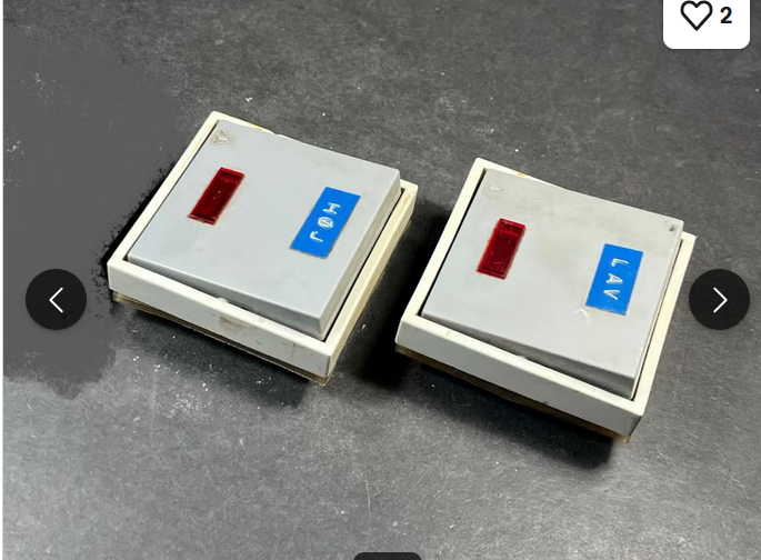

Jan ST 24 26-02-2026 23:20 Jeg skriver lige i denne gamle tråd.Til ev elmand: Jeg har en kælder med mange af disse kontakter som trappetryk med glimlampe. Der er en del af glimlamperne, der ikke virker.Har du eller kan evt.skaffe sådanne tangent med glimlampe? Jeg synes, de er svære at finde brugt.
ev elmand 30603 7480 27-02-2026 00:12 Det har jeg desværre ikke mere. ( tangent med glimlampe) Har nogen samlet det, kan det skilles ad. Samles igen ? ?m.v.h. Erik (1/2 ekspert i mange ting)
je_ns 13055 27-02-2026 00:27 Kunne man evt. sætte en ny glimlampe i ?Ved ikke om det er den du søger der er de her på dba. det er vist bare almindelige afbrydere link Vi prøver igen, i morgen --
ev elmand 30603 7480 27-02-2026 00:31 Det er den udendørs udgave. Så det er dem der søges efter- Har nogen samlet det, kan det skilles ad. Samles igen ? ?m.v.h. Erik (1/2 ekspert i mange ting)
GodeVen Trådstarter 4376 5220 27-02-2026 08:42 Glimlamperne i mine to virker ikke. Jeg ved ikke om de nogensinde har virket. Da de er udenfor, er det ligegyldigt, da glimlampe ikke er til noget i sollys. Men måske er det et svagt punkt ved de gamle NES afbrydere. Så hvis man køber brugt, er der risiko for de har samme fejl.
