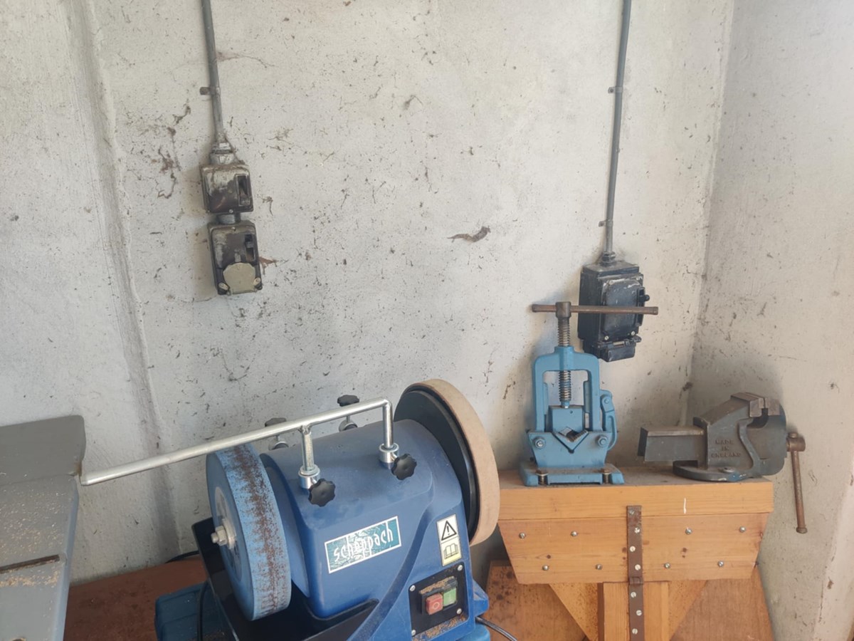

Jeg har netop købt hus med kæresten. Tidligere ejer havde selv bygget huset. Han var snedker, og der er derfor installeret ret god el i værkstedet til diverse maskineri. Der er bla. to af de gamle komfurstik.

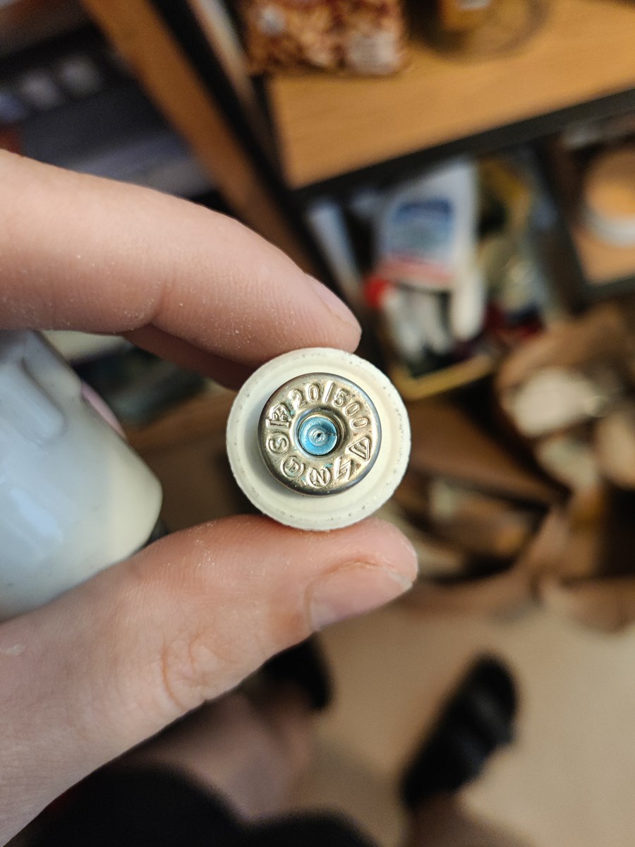

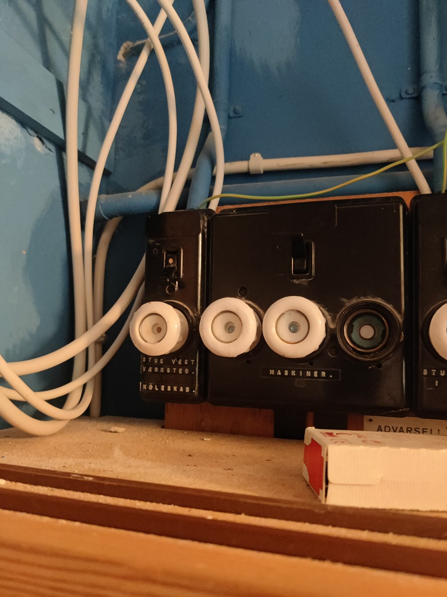

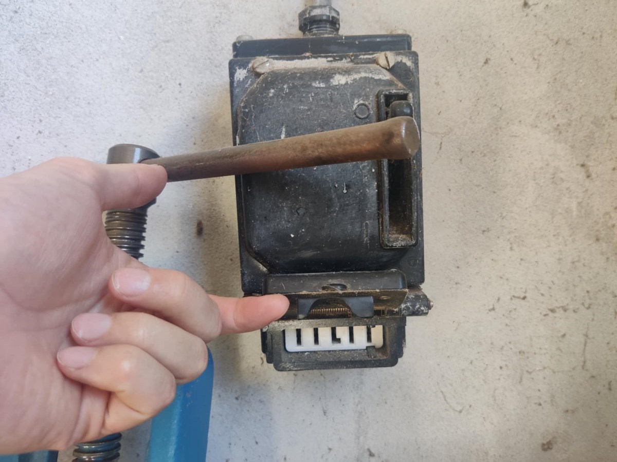

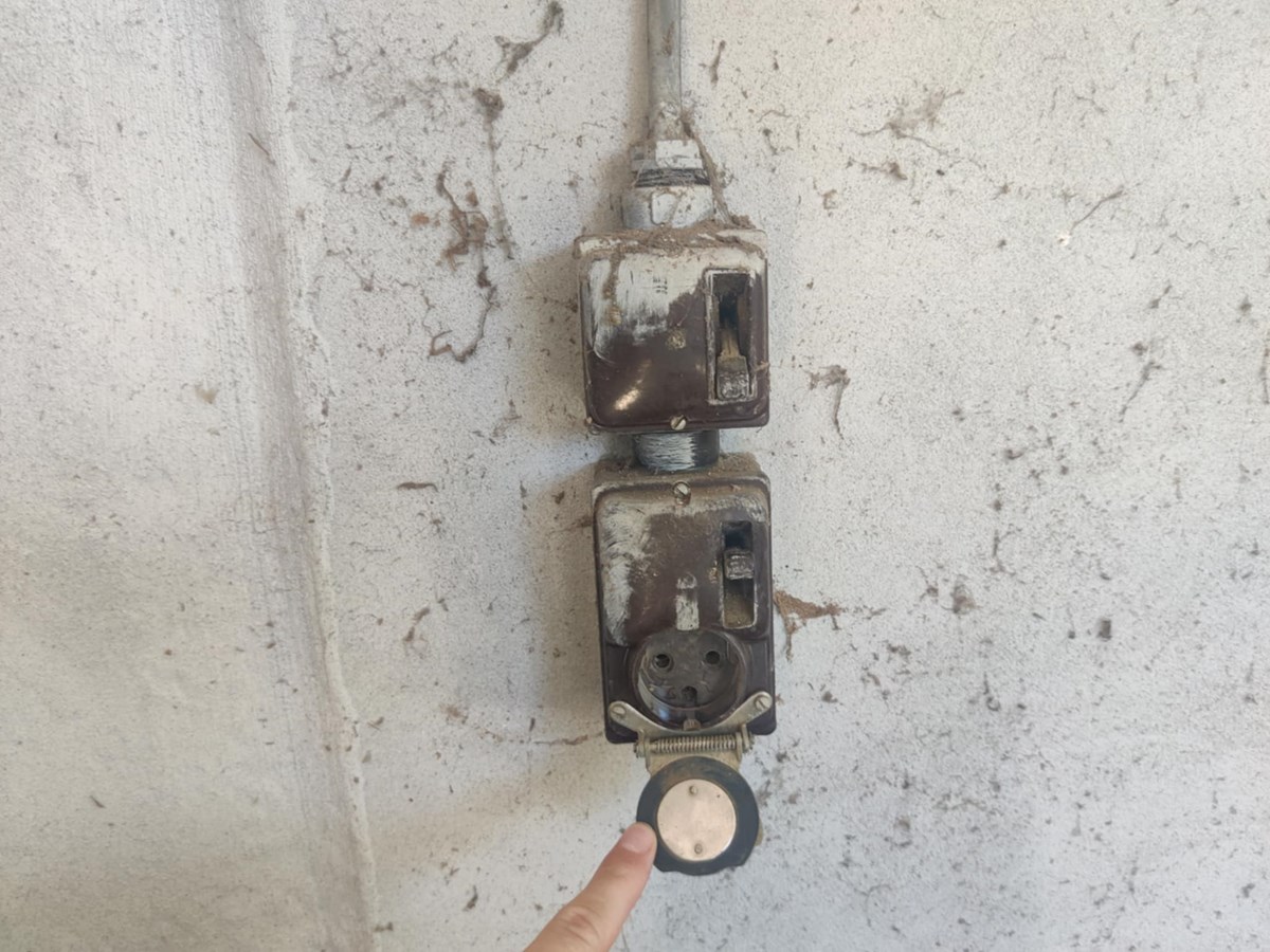

Hvor store er sikringerne til komfurstikket?
Da bilen maksimalt kan lade med 3,7 kW betyder det at den kun lader på en fase. Hvis dine sikringer ikke er 16A, skal der skrues ned for ladehastigheden. Og det kan måske været fornuftigt at gøre det alligevel, da det er en gammel installation. Hvis du skal ned på 6A, vil det cirka tage 5-6 timer at lade til 30 km.
Der er 10A til værkstedet, og så ligner det, at der er 3 20A sikringer til "maskiner". Jeg har lige kigget, og der gemte sig et ekstra komfurstik, så det kunne jo tyde på, at de har ​hver deres 20A sikring. Tænker dog at være påpasselig med at trække så meget, når ​nu det er kontinuerligt.
Der er ingen problemer i kontinuerligt at trække 3,7 kW fra en fase på det stik du har skruestikken op af.

Det er helt sikkert for meget med 20A til den type stikkontakt. Det må maks være 16 A ( grå bundskruer) Det er bedst at sætte din lader på det kraft stik.
