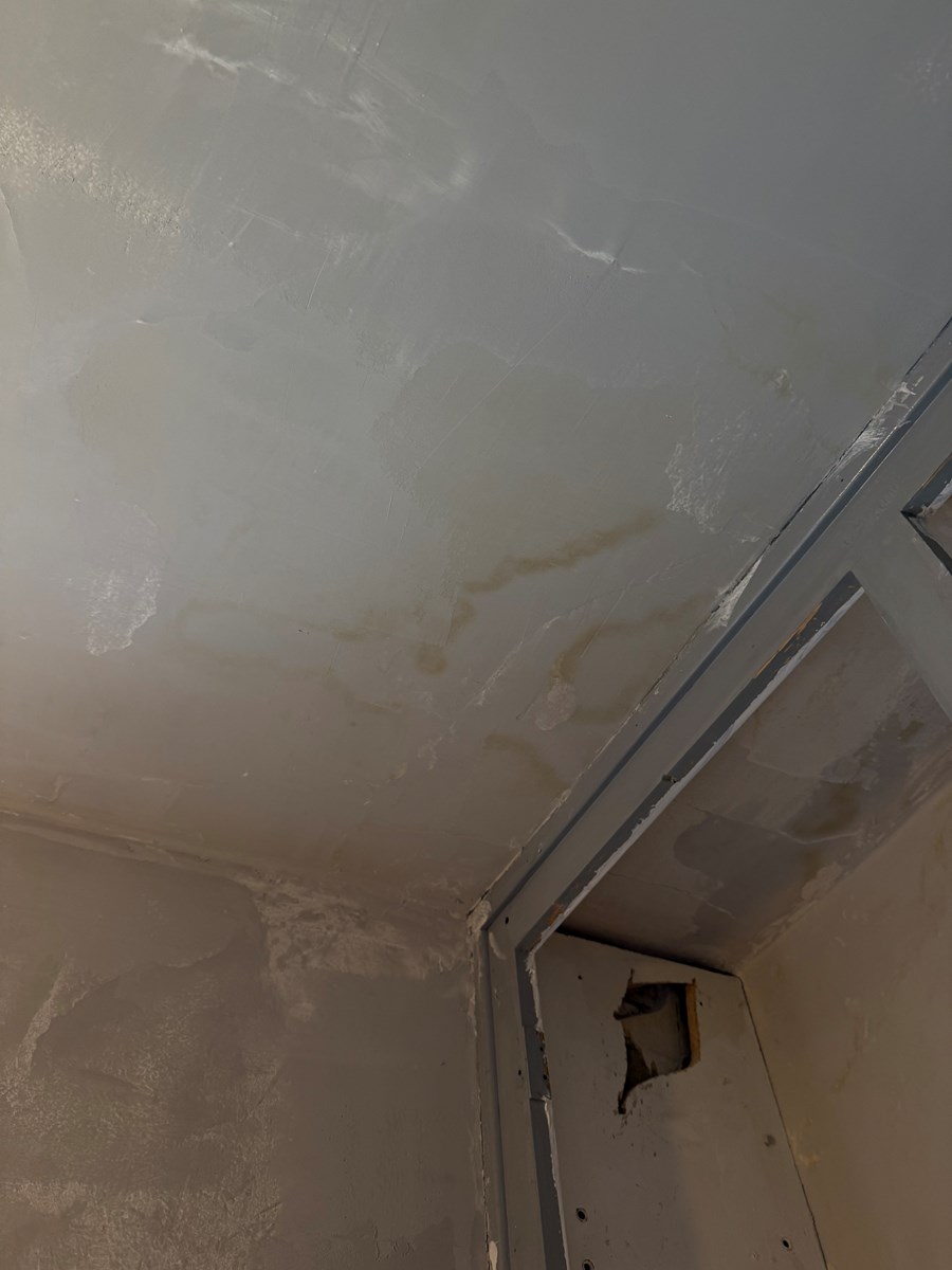

Hej LDS’ere.
Har spartlet loftet i mit køkken. Efter spartlen er tørret ses denne farve (se billede). Der var ingen tegn på fugt inden jeg begyndte. Hvad kan det skyldes? Og er det noget at være bekymret over?
mvh Mikkel
Måske der har boet en ryger der før, det kunne godt ligne nikotin som så ver blevet opblødet af spartlen og misfarvet den.
