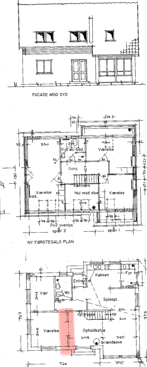

Vi har kig på et hus, men det er ret afgørende at vi kan fjerne den røde væg og udvide stuen.
Er det utopi at tro vi kan, hvis væggen virker stabiliserende og der er 1 sal.
Er der derudover nogen der kan guide på hvorfor der vises hul i væggen, har der tidligere været en dør?
På forhånd tak.
Væggen kan fjernes hvis etage adskillelse er med bjælkelag. Er det leca elementer f.eks. så skal det undersøges nærmere. Du kan læse andre steder på gl. tegnings materiale hvad det er lavet af.
