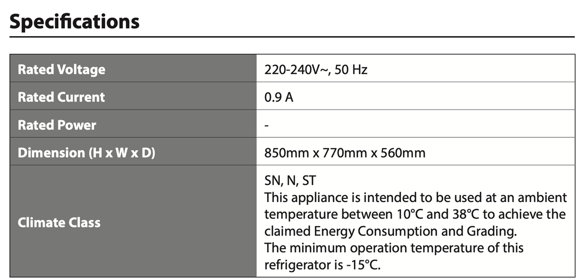

Jeg fandt så lige denne fryser: https://www.elgiganten.dk/product/hvidevarer/koleskabe-fryseskabe/kummefryser/logik-kummefryser-lcf198w23e/633636#description
Den ligner påfaldende meget Harald Nyborgs WASCO maskiner. Så meget, at det nok er den samme...
MEN der står faktisk dette i produktbladet:
This appliance is intended to be used at an ambient
temperature between 10°C and 38°C to achieve the
claimed Energy Consumption and Grading.
The minimum operation temperature of this
refrigerator is -15°C.
Det er jo lidt selvmodsigende... Men der står jo, at den kan holde til -15 grader C?
Så den skulle vel være OK at sætte ud i garagen?
Det er ikke selvmodsigende.
Imellem 10 - 38 grader kører den med de opgivne specifikationer, men kan køre ned til de - 15.
Jeg har igennem mange år haft en 400 l Gram kummefryser stående ude i garage. Ingen problemer på noget tidspunkt.
Databladet skriver blot at effektiviteten kun kan sikres når temp. er mellem 10-38 grader.
Det betyder ikke at fryseren ikke virker udenfor dette interval.

de minus 15 gr er den laveste drift temperatur som fryseren kan indstilles til at holde , det har ikke noget med omgivelse temperaturen  at gøre ,
Mvh S.H.
Det er så ikke korrekt Karl Alle frysere kan indstilles til at komme længere ned end de anbefalede - 18 grader
her et udsnit fra Elgiganten
Har du fx en kummefryser udendørs i skuret eller garagen, skal du være sikker på, at den kan klare de lave temperaturer om vinteren. Ellers påvirkes temperaturen inde i fryseren og dermed også indholdet, nemlig din mad. I værste fald går fryseren i stykker. Når en fryser er forsynet med frostsikring, kan den stå ved temperaturer helt ned til -15 °C. Så kan du uden bekymring lade din fryser stå i et skur, i garagen eller i et andet uisoleret rum.
