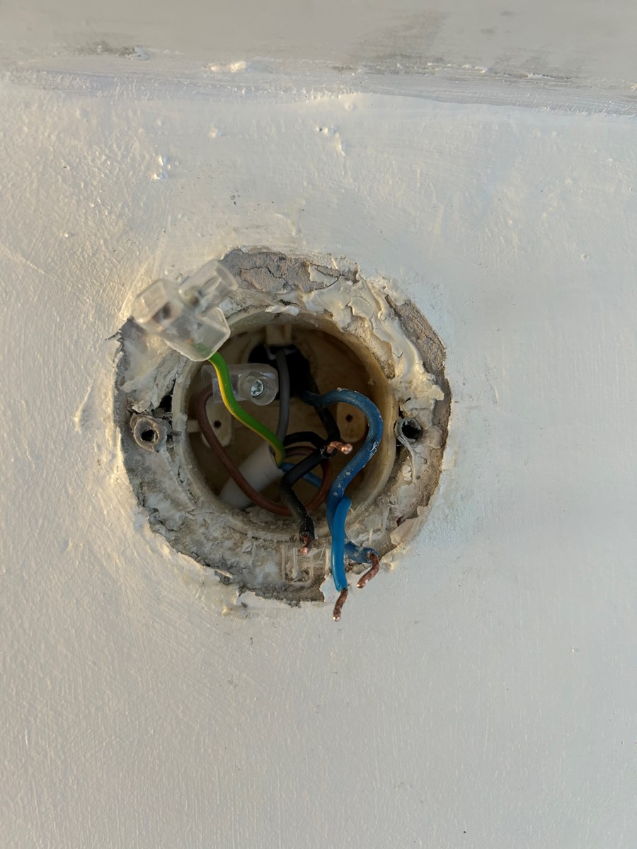

Lige fået skiftet køkken og det gamle udtag fra 70’erne virkede ikke.

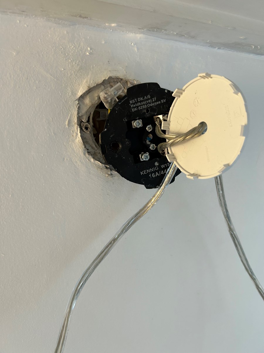

Jeg købte et nyt, men her dummede jeg mig.

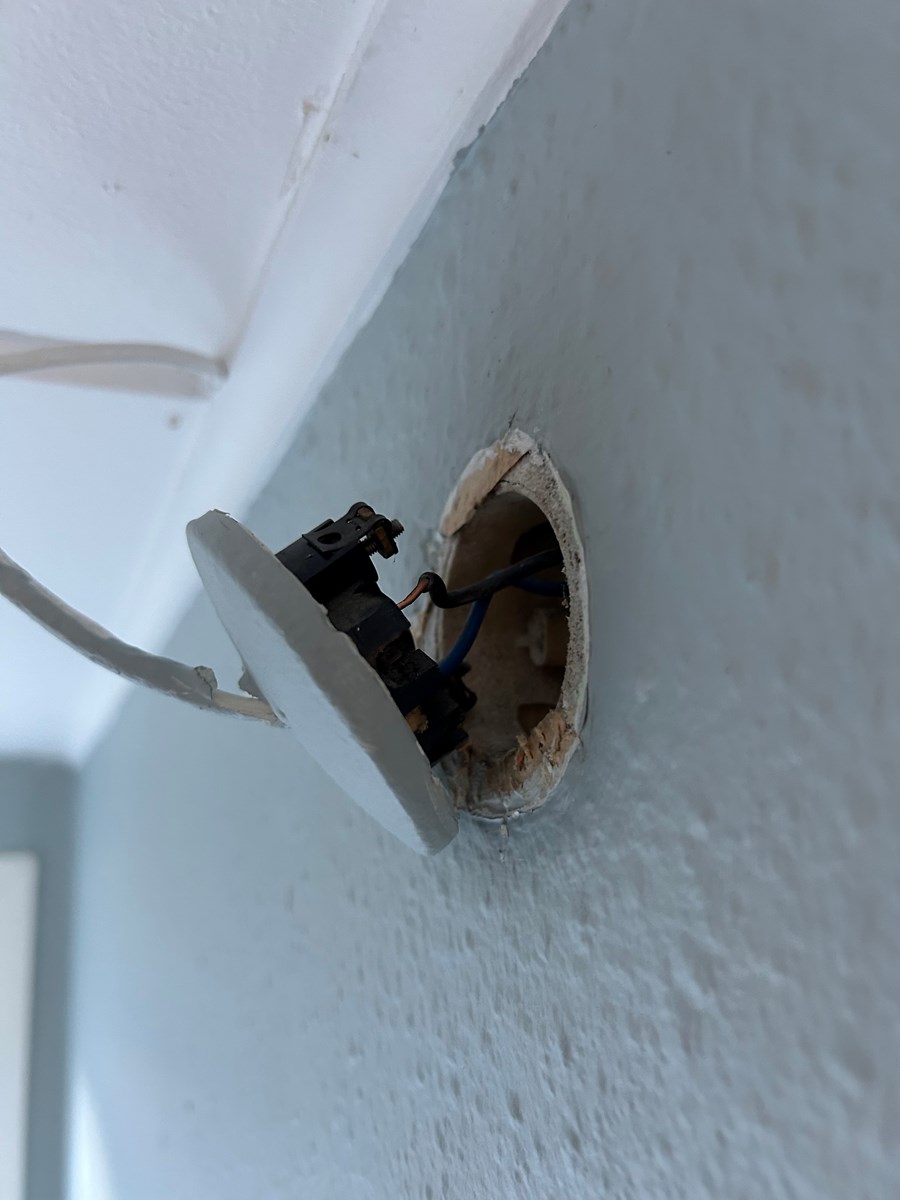

Tænkte nemlig ikke at de sad sammen med det udtag på den anden side af væggen, som har sin egen afbryder.
Det nye udtag har 5 muligheder - som vi alle kender. F, m1, m2, m2/l og jord.
Det jeg ikke kan greje er: De 2 ledninger, til udtaget på den anden side af væggen, hvor skal de sidde, så afbryderen den anden side virker ?
I serie, vil alt jo bare tænde på kontakt 1
Håber der er en der har større mentalt overskud end jeg, her i halen på det kæmpe arbejde et nyt køkken er.
Skulle måske også have nævnt, at til udtag 2, er der en sort og en blå ledning som bare er gennemført.

De ledninger til det andet lampested skal sandsynligvis sidde i M2 ( sammen med den brune )& N ( begge blå ) men uden at stå ved installationen kan ingen svare med sikkerhed.
Selvbygger med stort S.
Det er helt sikkert at de 2 lyseblå skal sammen i N på udtag. På den måde får både det her udtag og den på den anden side Nul
Hvis der er afbryder hver for sig til de 2 udtag så skal de sorte bare samles i en muffe og enten grå eller brun i M1 på den side hvor du er i tvivl.
