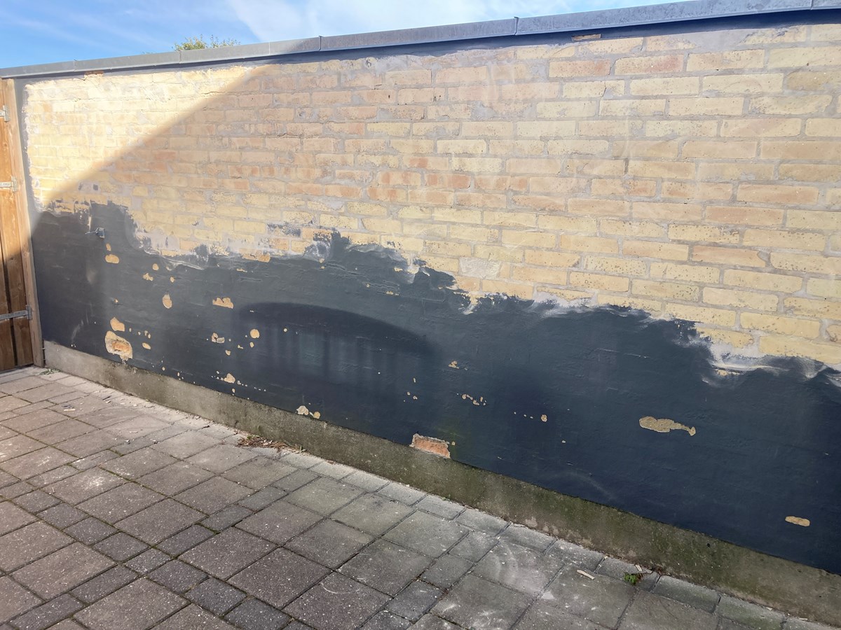

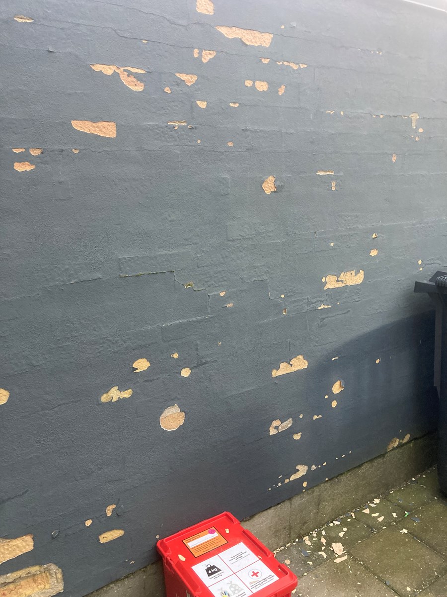

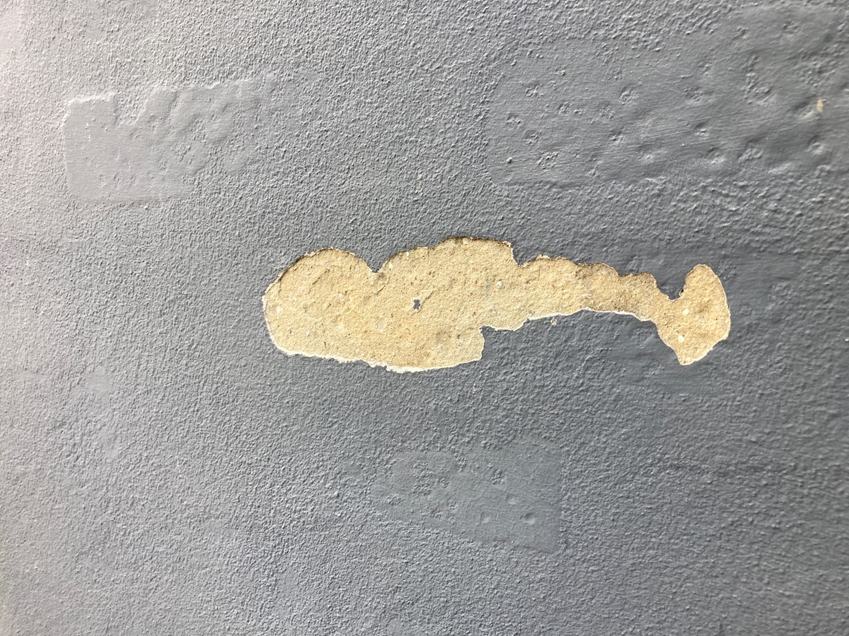

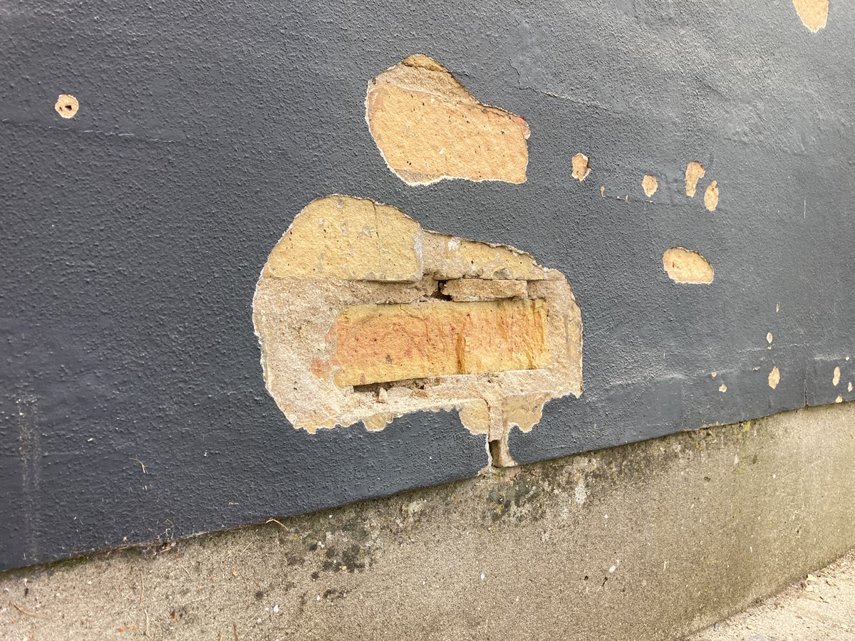

Vi har en læmur som den tidligere ejer har "pudset" og malet med plastmaling . Det har den tydeligvis ikke haft godt af.

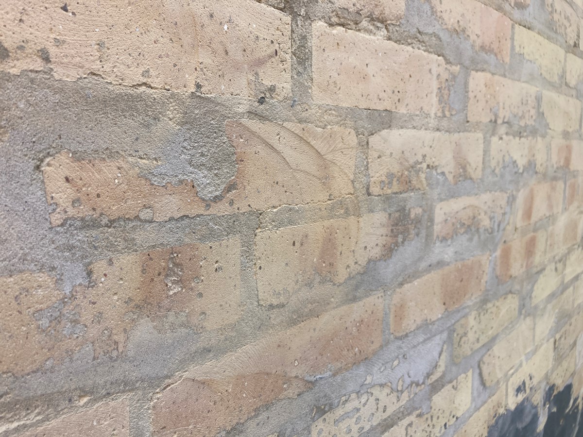

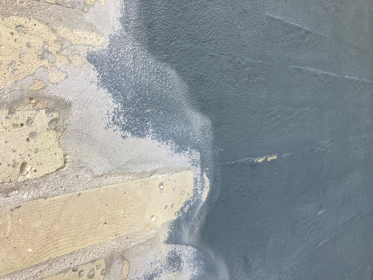

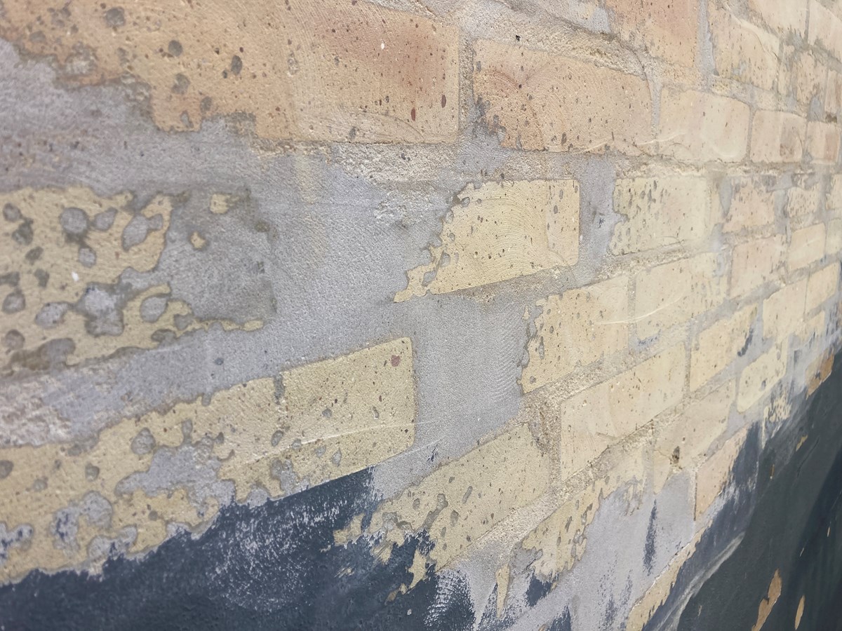

Jeg er i gang med at fjerne malingen og den knald hårde mørtel mellem sten og maling. Det går ok med vinkelsliberen med kop og sug monteret.
Jeg regner med at bruge en fugefræser til at fjerne de dårlige fuger og skifte de frostsprængte sten.
I sidste ende skal muren være diffusionsåben - ville en kalkcementmørtel KC 50/50/700 ikke være en god kandidat til både fuger og pudsning? Gode egenskaber fra kalken+styrken fra cementen? Eller tager jeg helt fejl? Eller findes der bedre kandidater?
Så vidt jeg har forstået kan man ikke bruge en ren kalkmørtel, når der oprindeligt er brugt cement i muren.
I følge bygningsattesten er muren opbygget af bastardmørtel.

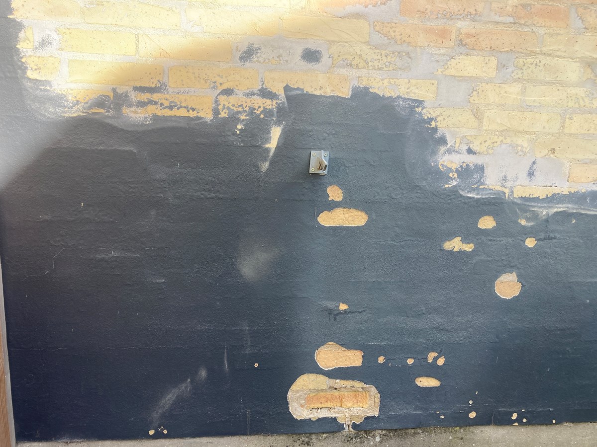

Hej LDS

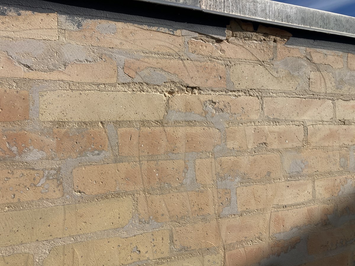

Er kommet frem til at der også mangler nogle åbne studsfuger i bunden, 2 pr l/m. Vil det give mening osse at lave disse i toppen?
Vil også lave en bredere murafdækning - den nuværende er pæn, men virker for smal.  Den stikker kun 1-1,5cm ud fra muren.
Er stadig i tvivl om hvilken mørtel som vil være passende. Den oprindelige er beige og virker ikke til at være alt for cementholdig. Måske bakkemørtel 1:12?
Er det en mulighed at lade muren være som den er, uden pudsning eller nogen form for afslutning. Selvfølgelig efter div. løse fuger og sten er repareret. - Eller er det udelukket da jeg har høvlet det yderste lag brandhud af stenene.  Eller er det med brandhud en skrøne fra gammel tid?
Er der nogle der har nogle fif til projektet så er de mere end velkommen til at byde ind
