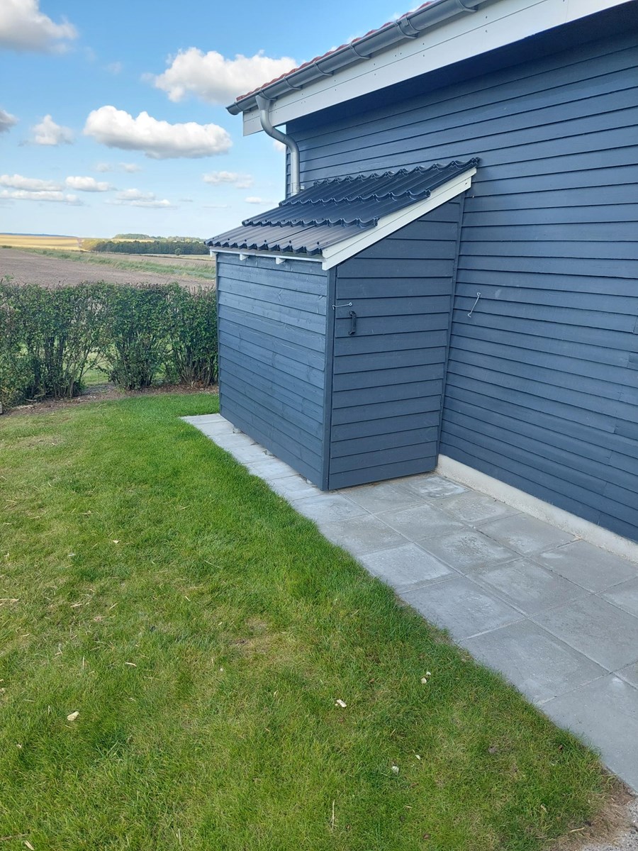

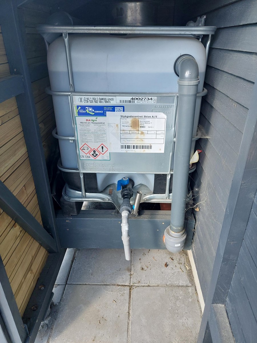

Har længe haft lyst til at opsamle regnvand, og fik så fingrene i en 800 liters palletank.

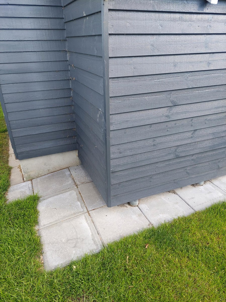

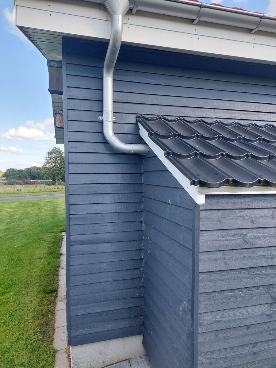

Satte den op af carporten som har sokkel, så den ene side af skuret er skruet fast der, i den anden side af skuret har jeg med et jordbor boret ned i frostfri og brugt noget 3" galvaniseret vandrør som stolpebære.

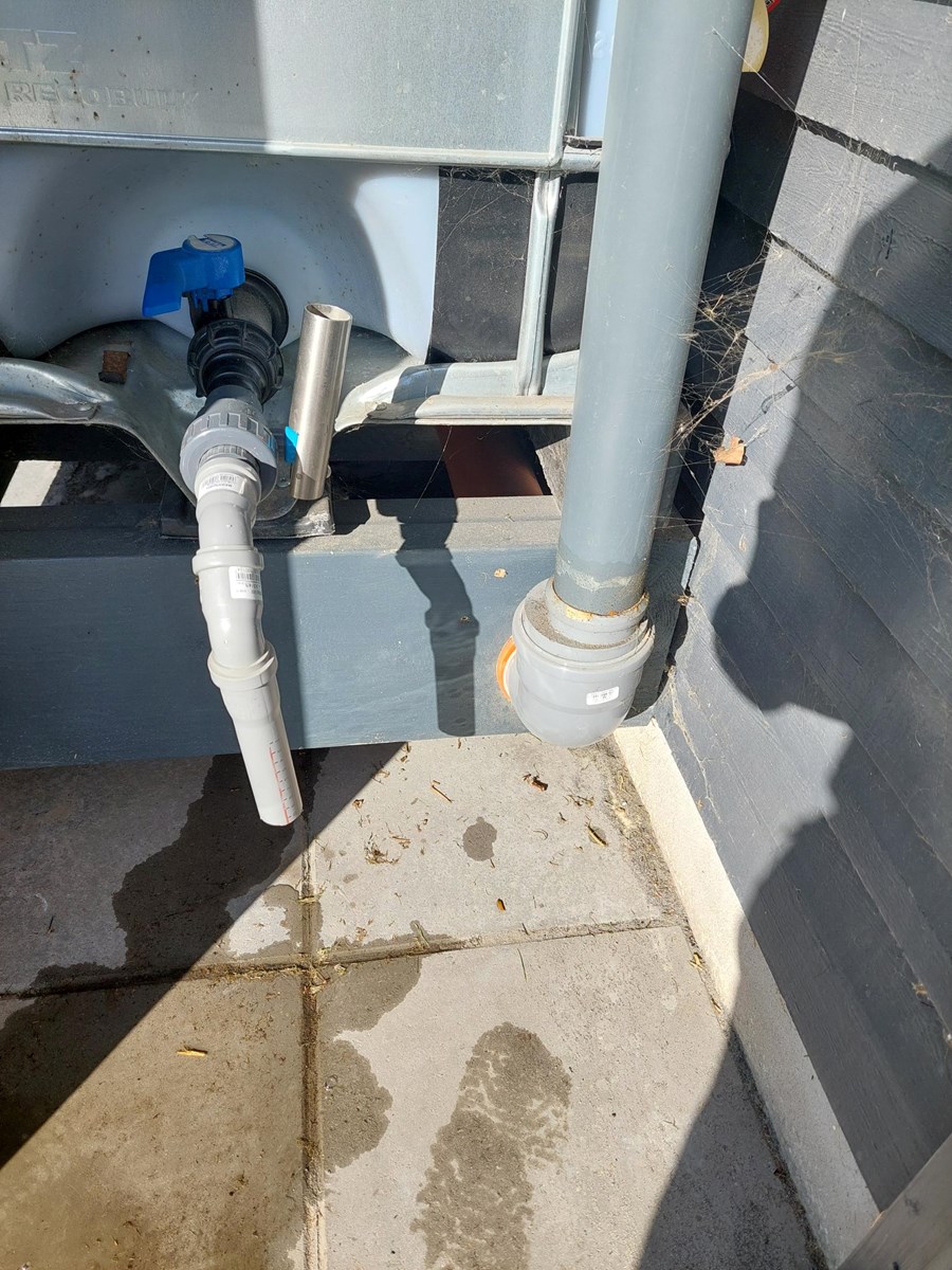

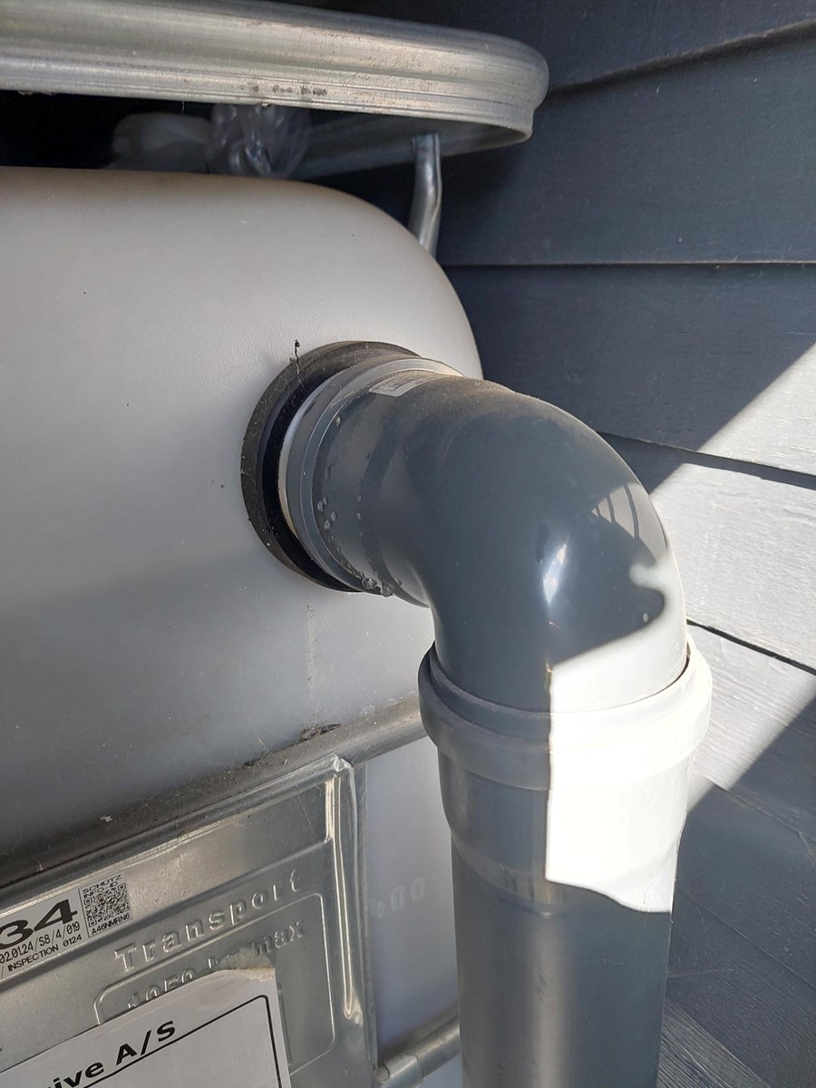

Har tilsluttet tagnedløbet direkte til vandtanken, og lavet et overløb fra tanken så der er plads til vandet kan udvide sig i frostvejr, overløbet render i en faskine hvor tagnedløbet før var tilsluttet.

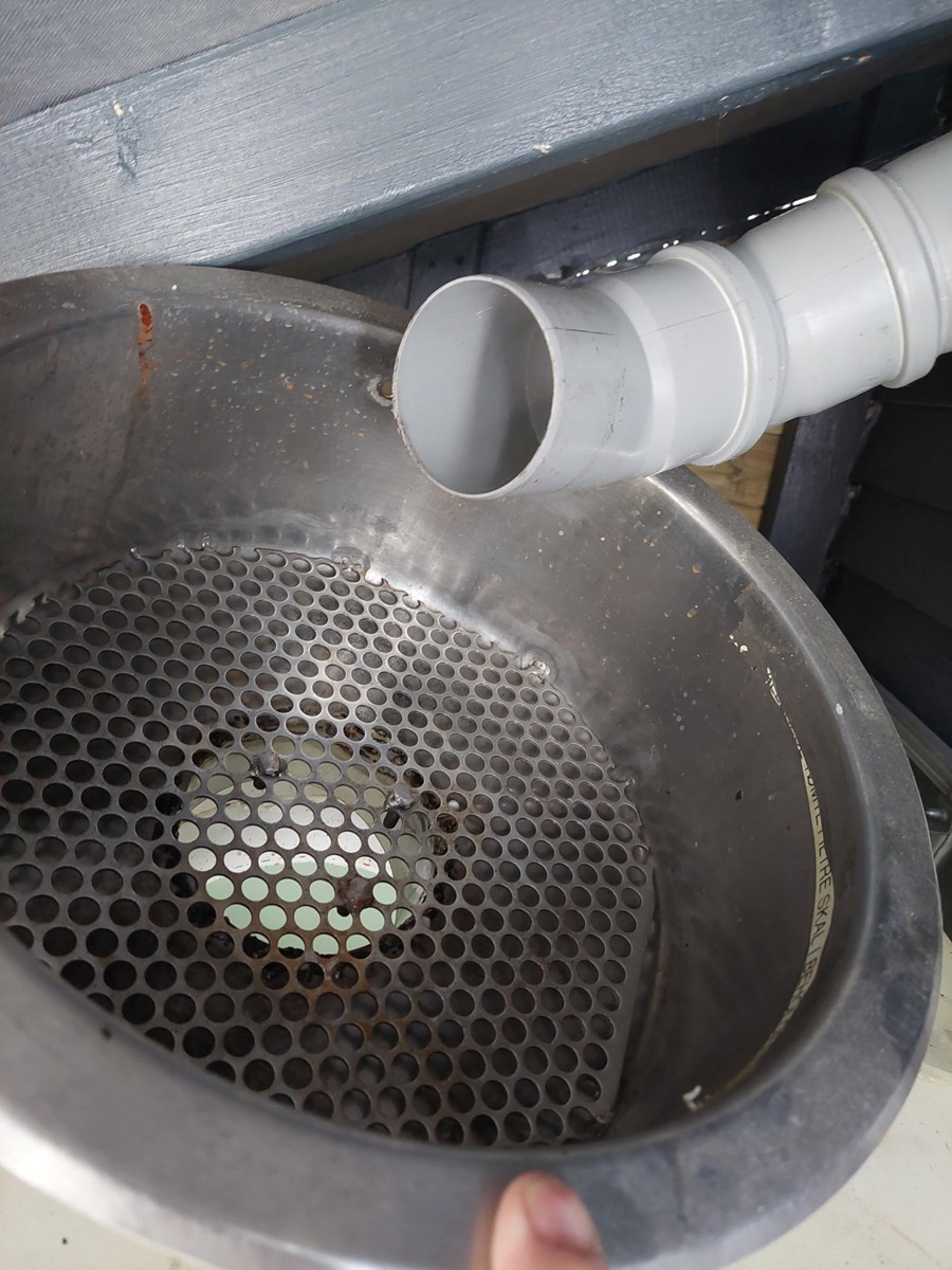

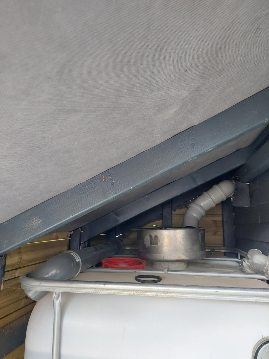

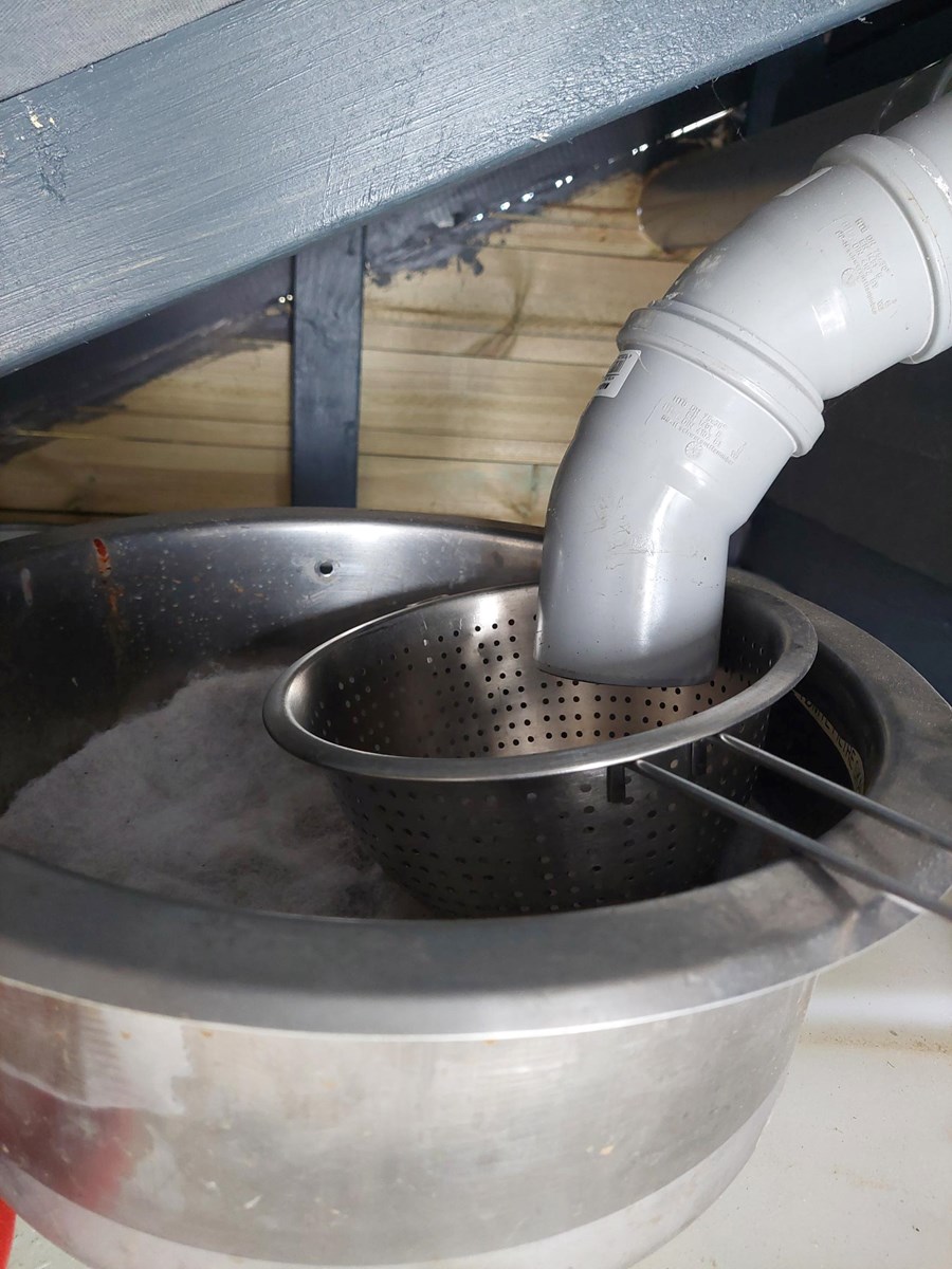

Har lavet en gammel køkkenvask om til et filter, ved at sætte en dobbeltbund i af perforeret rustfri plade, og bruger filtervat som filter, og et dørslag til det grove.

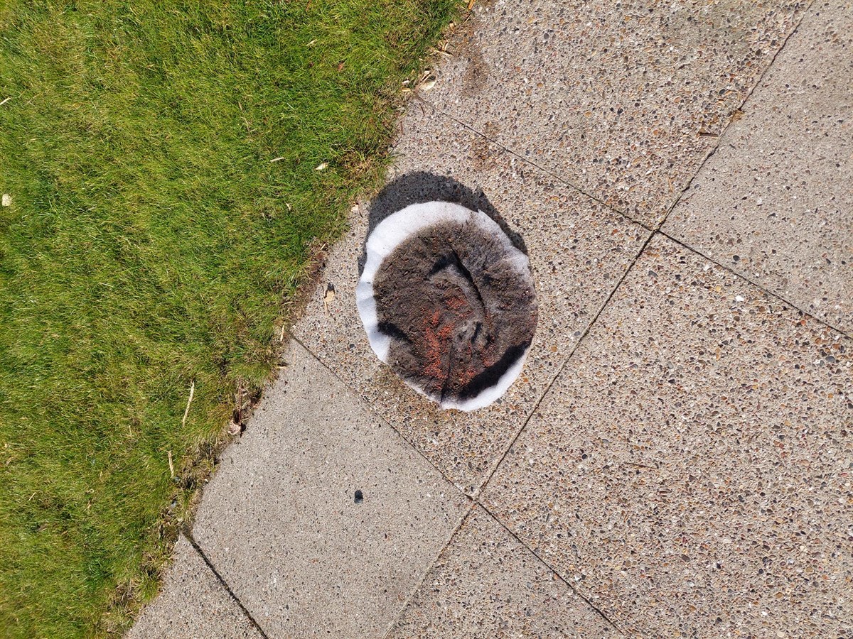

Vi har haft den i et ½ års tid, og det fungere perfekt, stadig helt klar vand, som det ses på sidste billede har filtervatten samlet en del snavs fra.

Den flotteste løsning jeg har set med regnvandstank, og fin filterløsning. Men kan i klart jer med 800 ltr?
Jeg har en 2500 ltr. kugletank gravet ned under terrassen. En længere tørkeperiode kan godt give vandmangel.

Mange tak for de rosende ord..
Indtil videre har vi klaret os fint, men vi vander også kun nogle krukker, med en vandkande, og så har vi fundet ud af det er super godt til at pudse vinduerne i, da der ingen kalk er i det.
Forleden var vores vandværksvand afbrudt en formiddag pga. ledningsarbejde, så var det jo rart at kunne hente et par spande vand til toilettet.
