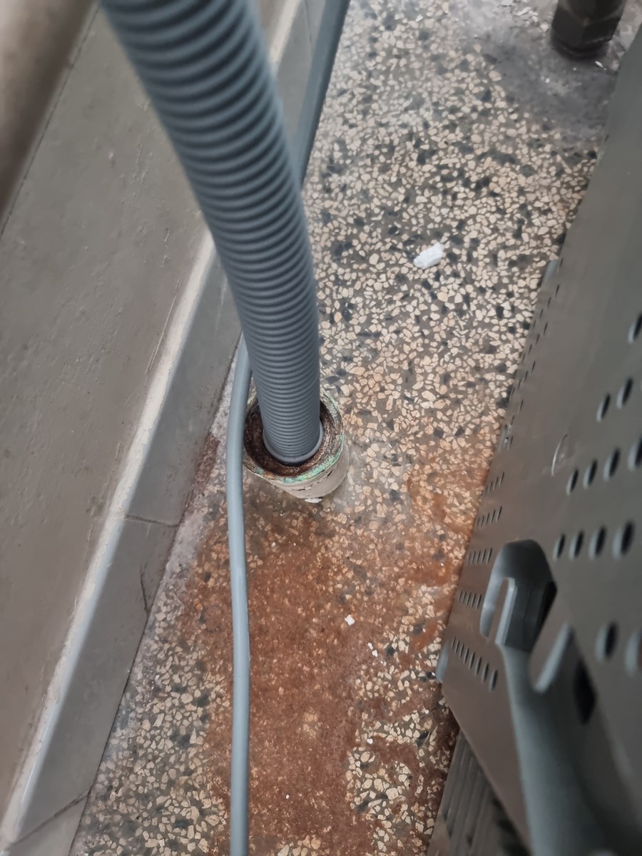

Jeg har idag tilsluttet afløbet fra vaskemaskine direkte ned i afløbet, og det kan lige komme ind.
Se billede.

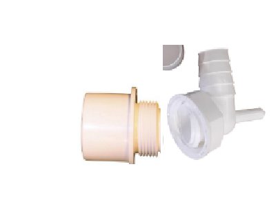

Hvis du køber de to her burde det kunne lade sig gøre, den på det første billede passer i et 32 mm afløbsrør, har du 40 eller 50 mm findes der overgange så det kommer til at passe
Så saver du vinklen af lige over gevindet, så kan den på  billede 2 skrues på.

Er ikke sikker på mit afløb er et standard afløb, det et hus fra 1959.

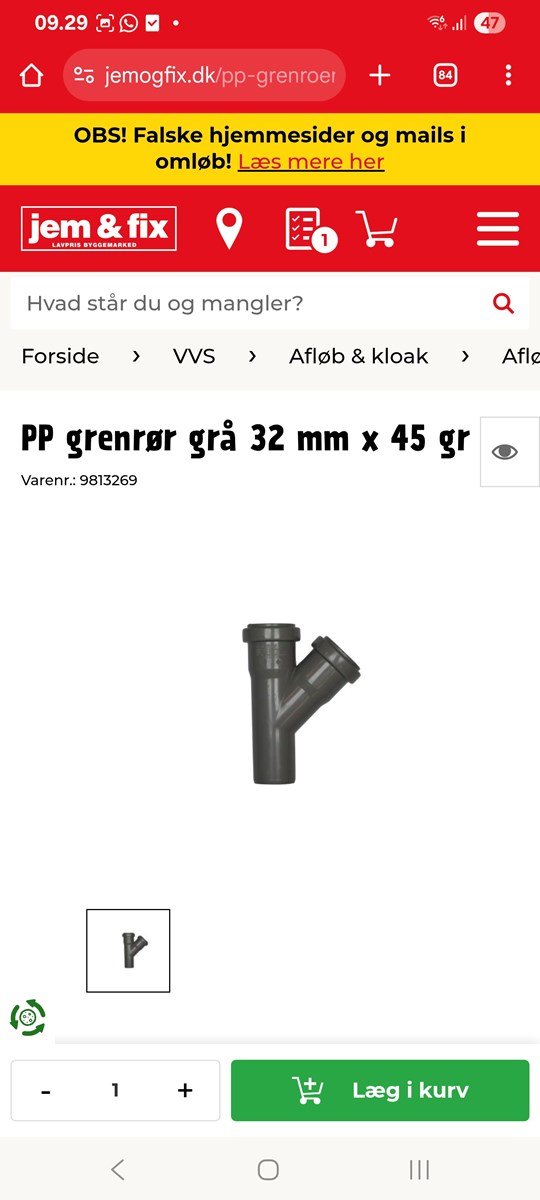

Jeg kan lige akkurat presse afløbslangen fra vaskemaskinen derind, og så sidder den også fint fast. Så vil skyde på det er et afløb med en diameter på måske en 22-24mm.
Så jeg har ikke kunne presse et 32mm pp grenrør derind, som jeg har vedhæftet billede af.
Jeg syntes kun jeg kan finde 32mm og 40mm rør I byggemarkederne. Derfor jeg tror jeg skal over i noget fleksibelt slange, ala den flexslange jeg har vedhæftet billede af.
Men kan ikke gennemskue hvordan den evt skulle kunne hægtes på den multislangenippel du har afbilledet.

 Ja så vil det ikke virke desværre
