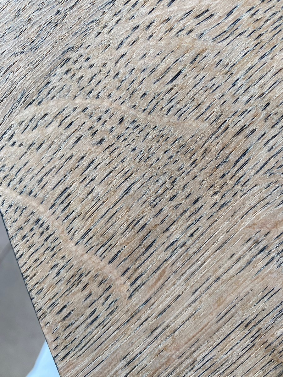

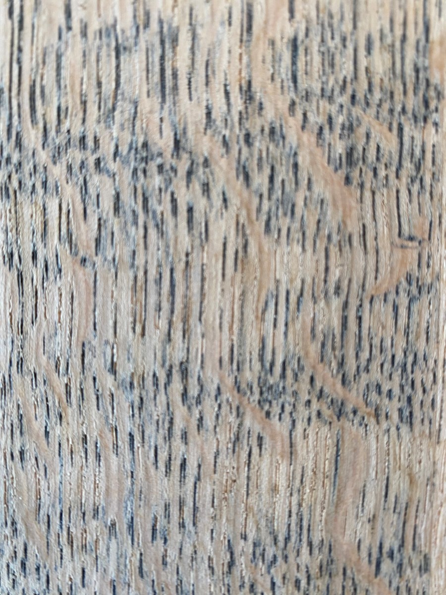

Fjerne lakken som er trængt dybt ned i årene
Hej 😊
Jeg er i gang med at slibe mit egetræsbord ned. Jeg har allerede fjernet det meste af overfladelakken, men jeg kan se, at lakken er trængt dybt ned i årene/porerne i træet (se billeder).
Det virker svært at slibe helt væk. Er der nogen, der har erfaring med, hvordan man bedst kommer af med de sidste lakrester?
Vil det give mening at bruge kemisk lakfjerner eller trærens?
Alle råd og erfaringer modtages gerne 🙏
Det er ikke al kemisk lakfjerner der egner sig til eg, men du kan bruge Nitromors uden risiko. Glem trærens. Det har ingen effekt.
Et bedre alternativ er krystalsæbe og en stiv neglebørste. Dæk sæben med folie og lad det virke et par timer. Gentag processen indtil alle lakrester er væk.
De mørke pletter der ses er ikke lakrester, men skyldes sandsynligvis garvesyrens indvirkning på hvad bordpladen er rengjort/vedligeholdt med.
Eg er en træsort med tætte årer hvor lak ikke trænger ned i veddet.
