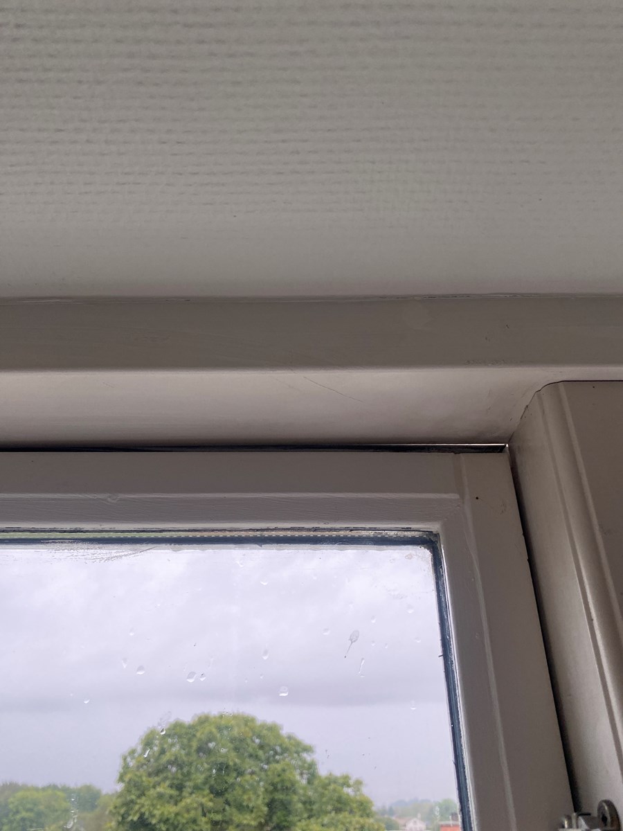

Jeg har købt et gammelt hus og er ved at gøre klar til vinteren.
Nogle vinduer i huset er ligesom sunket øverst oppe, så de ikke lukker helt til.
Jeg ville gerne undgå at skifte vindue- hvis jeg kan. Kan det fikses på nogen måde?

Hej igen. Tak for svar.
De hænger sådan øverst i højre hjørne. ​
Efter billedet at dømme er det ikke karmen, der er skæv. Måske skal du se på hængselsiden. Kan du ikke åbne vinduet og tage et billede af hængselsiden?

Det ligner at hængslerne skal justeres/skrues fast..
