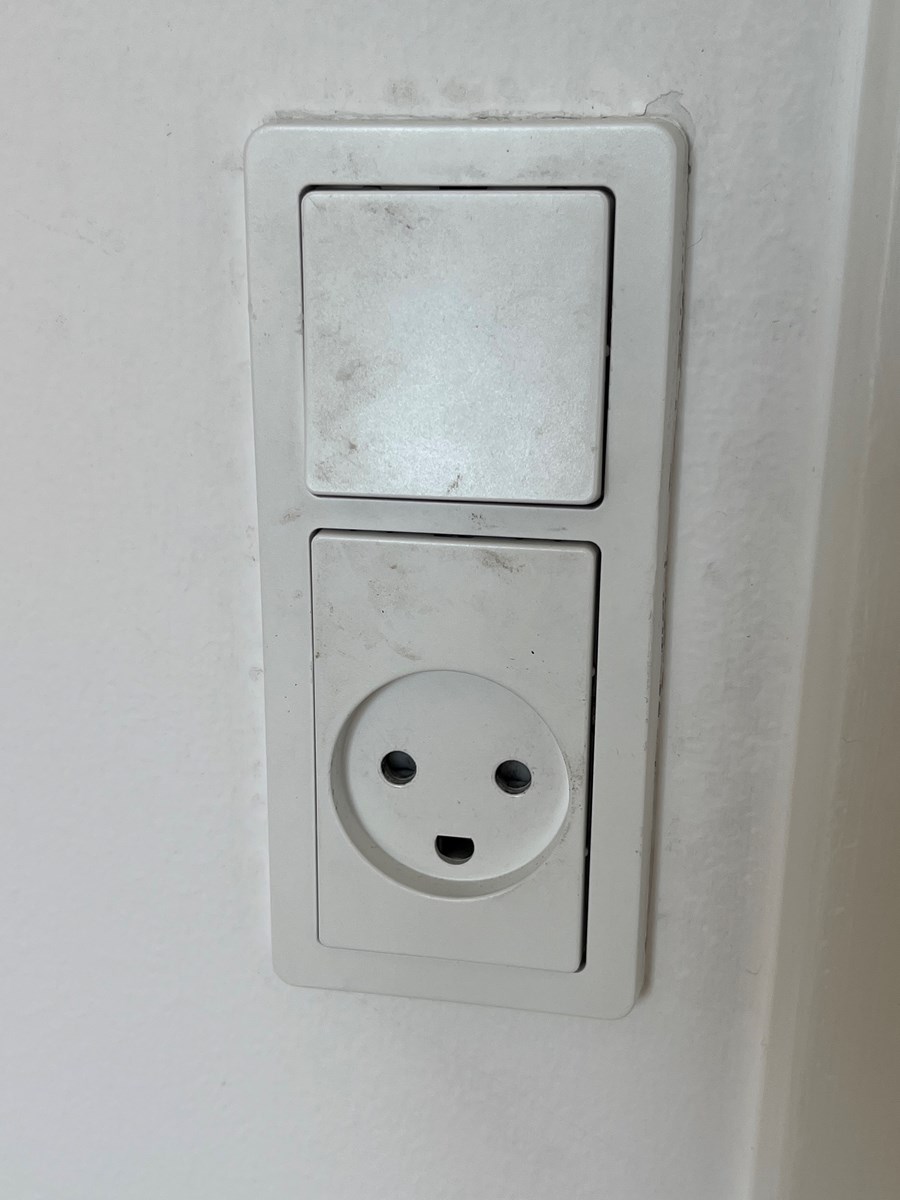

Jeg overvejer at installere Phillips Hue Wall Switch Modules (https://www.philips-hue.com/da-dk/p/hue-wall-switch-module-1-pak/8719514318045), men er usikker pü hvordan jeg gør nür det er bag et kombinationsstik med afbryder til loftslampen og en stikkontakt, som er konstant spÌndingsførende.

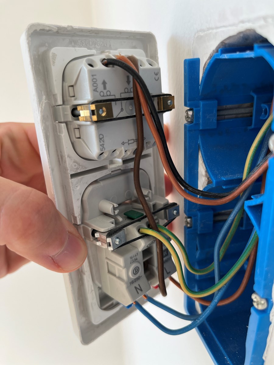

RelĂŚet er selvfølgelig slukket og jeg tĂŚnker at jeg skal samle to af ledningerne fra afbryderen i den medfølgende samlemuffe men hvad med den tredje mørkebrune ledning, der forbinder afbryder og stikkontakt?
Det ville være en stor hjælp hvis nogle kunne give et prej om hvad jeg gør her 🙏

Tak for svaret! Jeg havde set videoen og jeg har også målt op inden boksen om modulet kan være der 👍
Men jeg er fortsat i tvivl om den tvÌrgüende mørkebrune ledning?
De 3 ledninger i afbryderen skal pilles ud og samles. Sü er der altid strøm pü pÌren.
De 2 ledninger fra modulet tilsluttes i hhv. pil ind og pil ud pĂĽ afbryderen.
