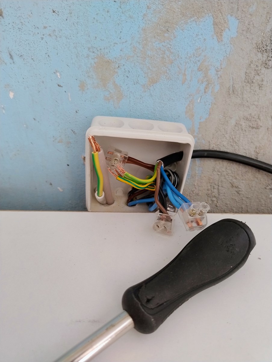

De 5 ledninger, som ikke er tilsluttet er efterfølgende tilsluttet i en samlemuffe med 5 indgange.
Vores kogeplade sidder også tilsluttet ​der.

Når du får det fikset så få også lige en elektriker til at se på tilslutningen - sådan noget må man ikke arbejde med selv. Der mangler i hvert fald aflasning.
