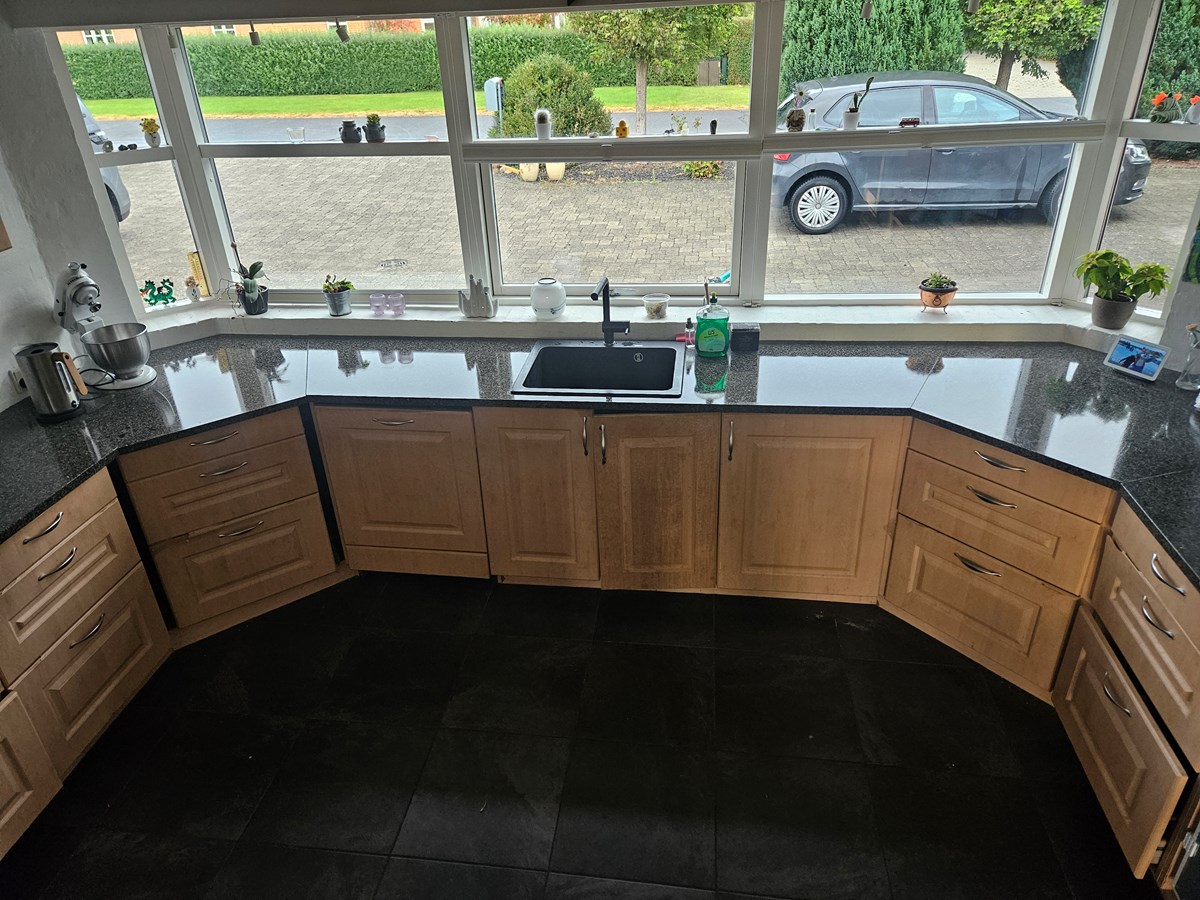

Vi har et udtjent køkken som skal udskiftes. Problemet er at bordpladen er Bornholmsk granit og den er vi super glad for. Dybden på pladen ( 61cm ) er 2 cm for kort til at vi fx. kan bruge ikea moduler. Hvis vi spørger det samme køkken firma som køkkenet oprindeligt er fra, så fraråder de os på det kraftigste (de vil ikke tage ansvar for hvis noget ikke passer) at genbruge bordpladen. Skal vi bare acceptere at det kræver en ny bordplade ? Synes det er ærgerligt at smide for 100000kr bordplade ud.

Har du prøvet at finde målene på andre køkkenelementer end Ikea. Bordpladen er 61 cm. dyb. Det er vist et standardmål. Hvad mener du mere præcis med at den er 2 cm for kort? Mener du i dybden?
Du kan godt få billere bordplader - tricket er at købe de rigtige steder.
Tænker du bør kunne finde noget til 30-40.000 kr.
Er også lidt perpleks over spørgsmålet. Langt de fleste bordplader er 61cm dybde, Ikea's skabsmoduler er 60cm dybe ligesom de fleste andre. Så hvad er problemet? Evt at den er megatung og uhandy så det måske går i stykker når det skal flyttes? Ellers kan de nye moduler vel bare bygges ind et af gangen istedet for de nuværende?

skær 2 cm af bagsiden , det er nemt og kan laves så det også er iorden

 Ja, men det er uden låger. Sætter jeg en låger på så bliver det 62cm ... det ser dumt ud at lågen går ud over bordpladen.
Ikeas skabe er kun 59 cm i dybden hvis du smider deres åndsvage skinnesystem væk. Hvis det fortsat er for dybt er det relativt nemt at skære dybden et par cm ned.
At køkkenfirmaet vil sælge dig en ny bordplade er ikke nogen stor overraskelse. De lever trods alt af at sælge, og fortjenesten på en bordplade til 100.000kr er høj.

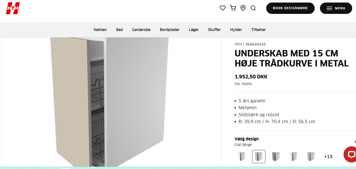

HTH korpus er 56.5 cm i dybden det må jo passe fint ????
