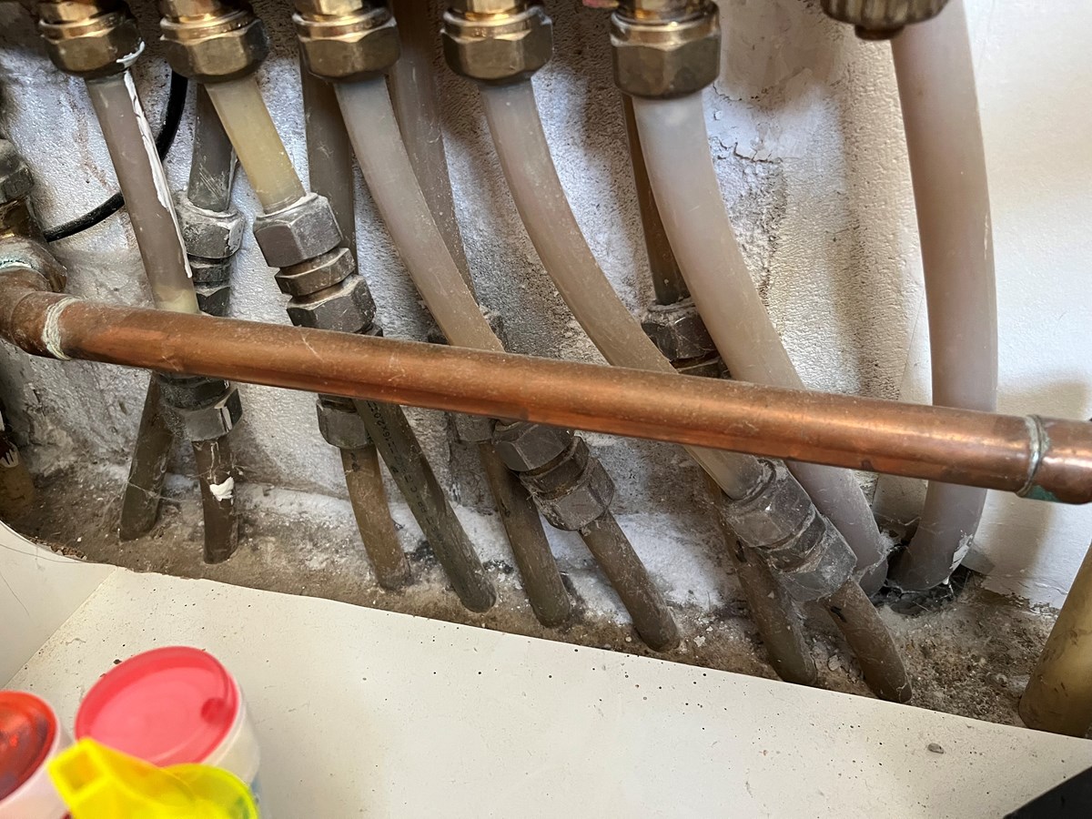

Her er et billede af gulvvarme slangerne
Er det egenligt ikke et dilemma mellem egenbetalt proaktiv udskiftning vs forsikringsbetalt skjult rørskade?
Med en forventet levetid ml 20-50 år ifølge Google, må der være en del huse hvor rør nærmer sig udskiftning.
Det der ud til at der kun er en enkelt kreds med pex-rør. De andre kredse er med kobberrør, der så er forlænget med pex.
