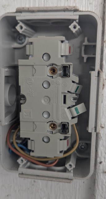

Tilføj stikkontakt
Jeg vil gerne lave en ledning fra denne stikdåse op til et nyt ekstra dobbeltstik. Det er tydeligt hvor input er. Der er ​tilsvarende huller i modsatte ende. Vil de umiddelbart kunne anvendes?
På forhånd tak - Erik

Kort og klart. Du får lige et tillægsspsm 🙂
Det er ikke nødvendigt at forbinde jord i den nye ende, vel?
Jo, hvorfor skulle du ikke det. Det er et krav i dag.
Fordi der allerede er een jordforbindelse i input delen, men de er måske ikke direkte forbundet?
Jo, men jord skal videre til den nye kontakt
Klemmerne bag de grønne knapper er forbundne intern i stikkontakten. Så den  gul/grønne fra det nye kabel kan monteres i den ledige klemme mrk. med grøn.
På samme måde som Rød ( fase) og lyseblå ( nul )
Tak til vegge
