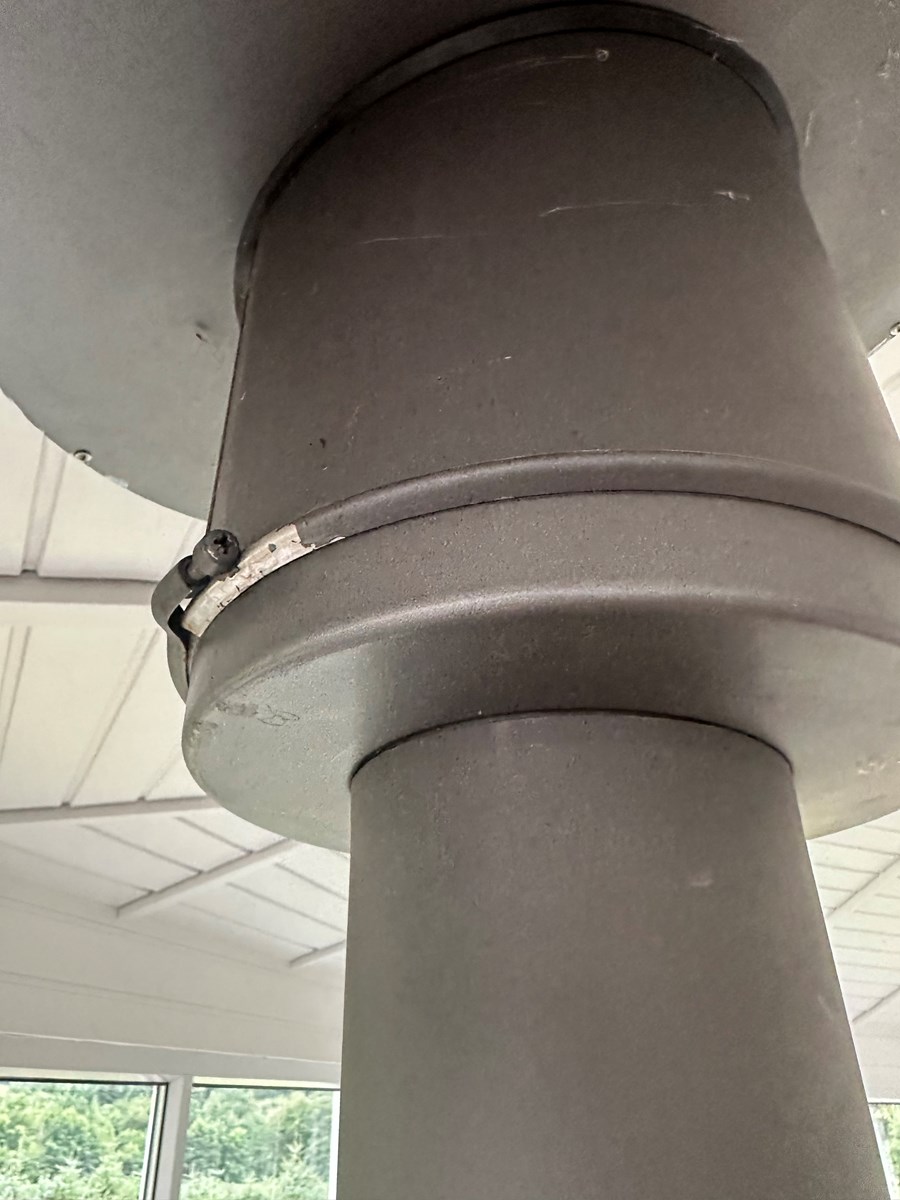

Jeg har en skorsten som desværre drypper indvendigt.
Jeg tror ikke det er fra selve inddækningen da den drypper ud af af en spændebåds-samling. Det er lige inden at røret går “ned” i størrelse, der sidder sådan et spændebånd på den brede del af skorstenen, det er herfra det drypper (det er meget lidt vand der drypper, og kun i kraftigt regnevejr).
Jeg har en draftbooster på helt oppe i toppen, men den ser umiddelbart fin ud.
Den lodrette samling på skorstenen er ikke ny, men ser heller ikke decideret utæt ud. Men kan være jeg tager fejl.
Nogen idéer?
Af med spændbåndet, skil det ad. Måske kan du så se noget der indikerer i hvilken retning du skal.
Få fejl fixer sig selv. En del fejl bliver værre hvis man (blot) kigger på dem😇
Jae men kan desværre ikke bare skille den ad, har haft spændebåndet af uden held 😅 det er jo formentlig hele skorstenen der skal ned så.
røret går bare lige igennem , den brede del er bare isolering
så det er den udendørs del du skal se på
