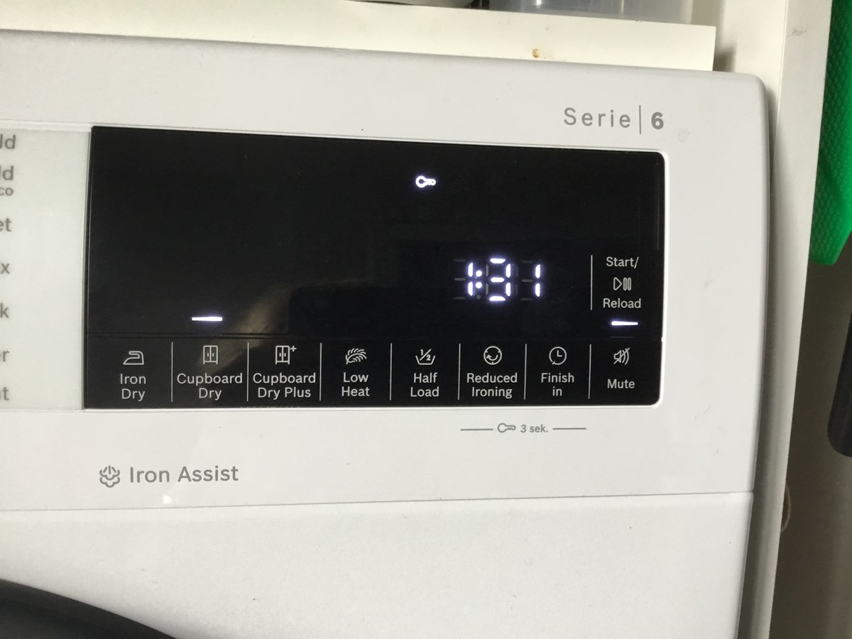

Min tørretumbler vil ikke starte. Står fast i det program jeg kørte sidst. Jeg kan ikke ændre det og den vil ikke starte. Ser ud som om at børnesikring er slået til. Her findes heller ikke en god manual for at slå den fra Kan læse at flere har samme problem på Bosch´s manualside, men der står ingen svar på en løsning.
Kan du se den det nøgle-logo der er under "Reduced ironing" og "Finish in"
OG det betyder at du skal holde de 2 knapper ind i mere end 3 sekunder
Tusind tak I er mine helte. Det virkede. Havde aldrig gættet, at det var disse knapper 🙋‍♀️👍
