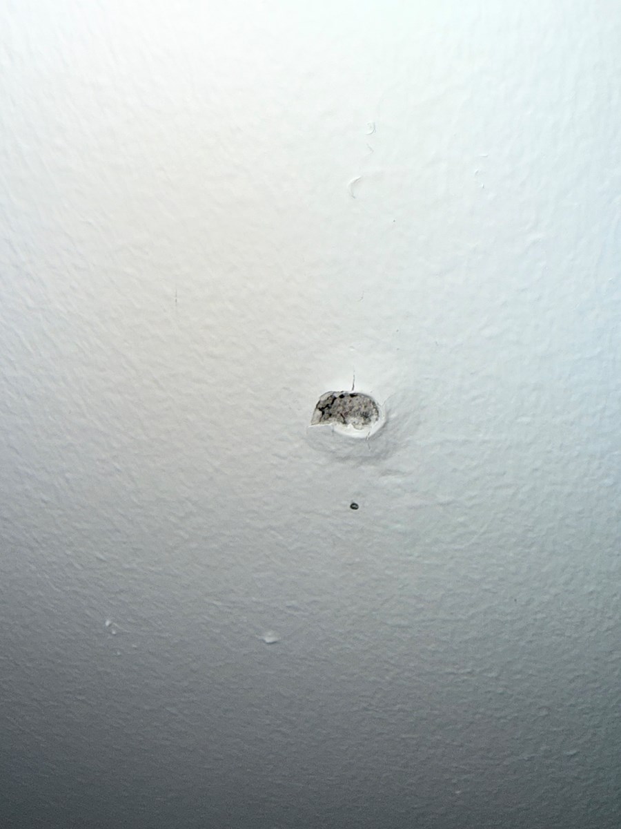

Jeg har betonvægge i en nyere lejlighed, hvor jeg skal have hevet flere plugs ud. Normalt skruer jeg en skrue halvt i og trækker med en tang eller bagsiden af en hammer. Det forårsager dog, at noget af væggen ligesom bliver trukket med, så væggen buler ud omkring hullet, hvor plugsen sad i.

Lyder som om det er spartel eller puds der bliver trukket med ud?
Nogen gange kan man skære dem i stykker ved at bore dem ud, man behøves kun ødelægge den yderste cm så hullet kan spartles. Boret er nok færdigt bagefter.
/BOFH
Måske du kan banke den længere ind, og så spartle hullet.
Skær kraven af plug med en skarp hobbykniv (skråt ind i plug) og lad resten sidde. Spartel så hullet og mal.
Bank det fladt igen med en hammer.
Hvis du har et gammelt træ- eller metalbor i samme størrelse som pluggen, så kan du bore den ud.
