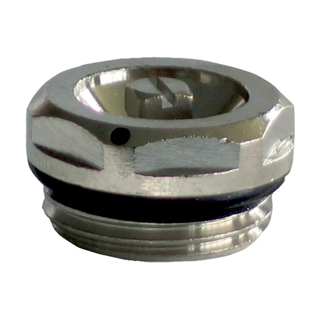

Luftskrue 1/2”
Jeg er ved at ændre noget gulvvarme og har over returventilen sat et 1/2” T og i toppen en 1/2” luftskrue i messing.
Det er som om gevindene ikke passer 100% og jeg kan ikke pakke det tæt.
Er der forskellig stigning på de to gevind?
Ville en anden luftskrue være et bedre valg?

Har du prøvet at skrue luft skruen i uden at pakke gevindet? Det burde være rør gevind på begge dele.
Ja, jeg prøvede en “tør” samling først. Her syntes jeg også gevindet gik lidt stramt. Men tænkte at lidt pakgarn og kærlighed 💪🏼 ville løse det.
Men nej…
Jesper
http://www.VarmKaffe.dk - en blog om rejser, sejlbåd, have og hus.
Du har vel også brugt paksalve. Det smører gevindet. Har aldrig hørt om en luftskrue der ikke kunne skrues i.
Hvis du har brugt den hvide teflon tape er det derfor den ikke bliver tæt, luftskruen er nok forkromet, så dur det ikke med tape.
Pakgarn og paksalve det virker...
​Gevindene skulle gerne passe sammen, medmindre du har købt luftskruerne på udenlandske sider hvor det ofte er NPT gevind, som ikke er det samme som RG som er standarden herhjemme.
Ellers findes der luftskruer med "indbygget" tætningsring..
Tak for jeres svar.
Jeg forsøgte først med pakgarn, det kunne jeg ikke få tæt. Brugte det på alle andre samlinger uden problemer.
Så prøvede jeg med paktape til sidst, det virkede!
