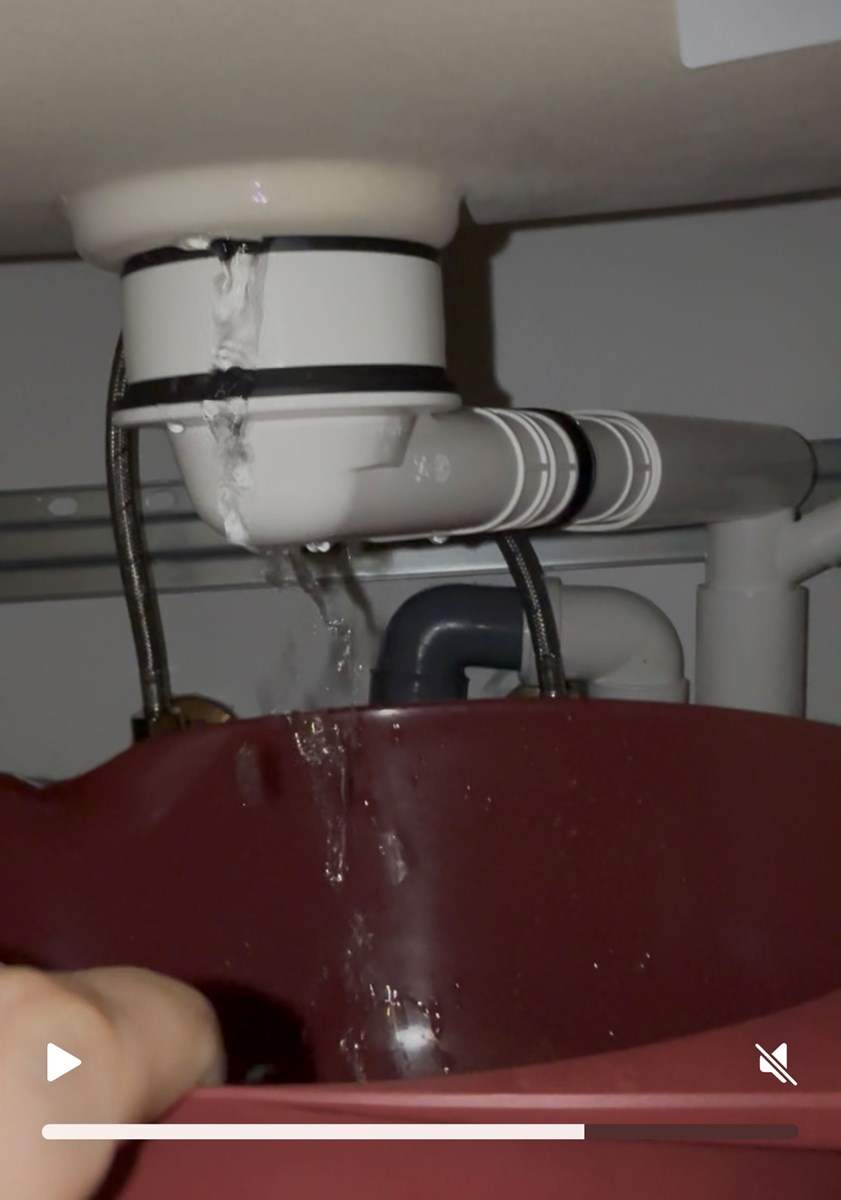

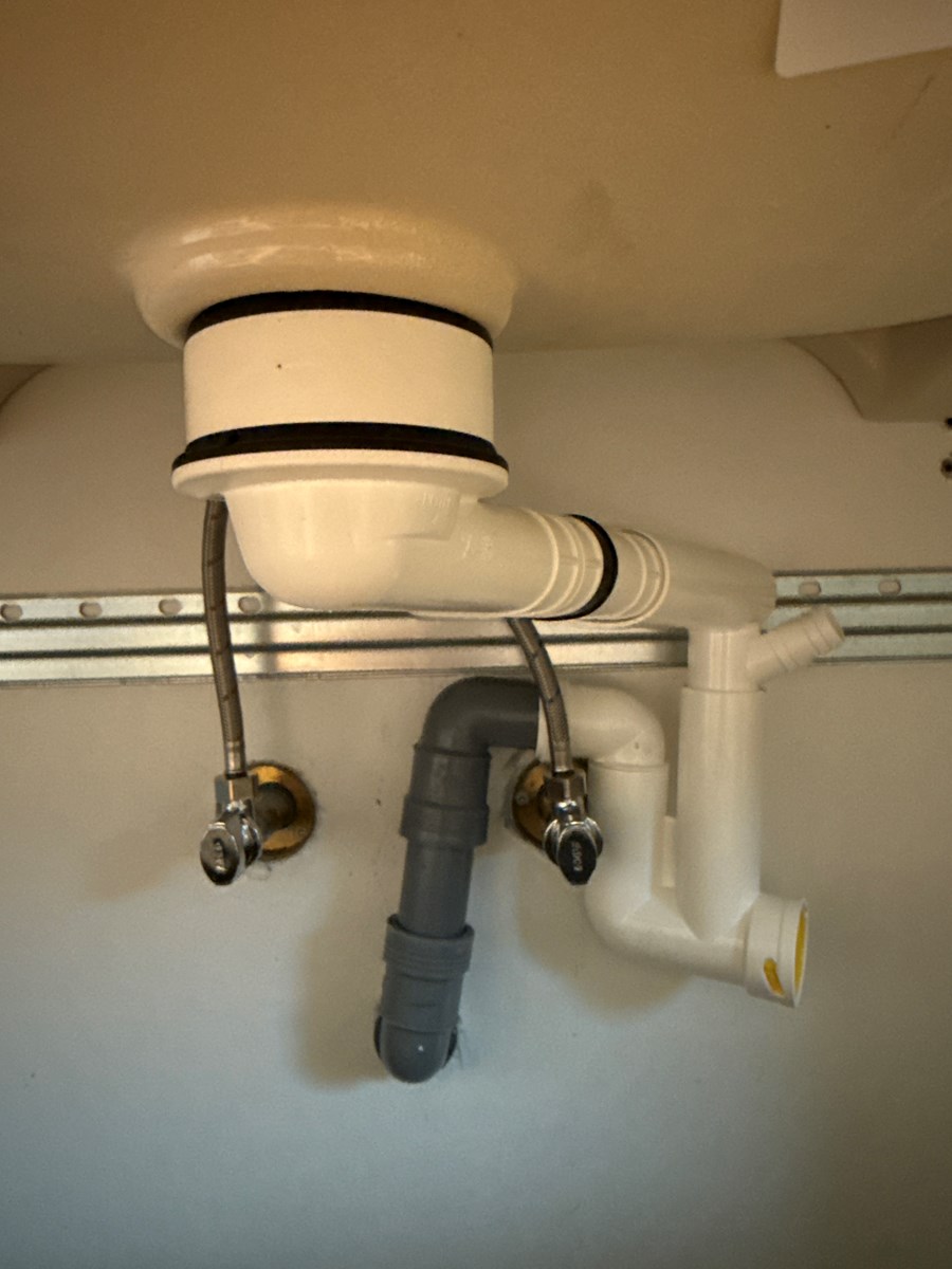

Jeg har fået installeret ny vask og armatur. Men nu opdager jeg, at når jeg har haft min bundprop lukket og fylder vasken med vand- og derefter åbner for bundproppen, så sprøjter det med vand under vasken. Det ligner det kommer ud der ved den øverste sorte ring. Det er kun, når jeg åbner for bundproppen, efter den har været lukket, ellers er der ikke problemer når vandet bare løber og lignende.
Kan I fortælle mig om det er monteret korrekt? Kan jeg relativt nemt selv løse problemet og i så fald hvordan? Eller skal jeg ha en ud og gøre det for mig?
Hvis der kommer vand ud ved sammenføjningen mellem vask og afløb, er det ikke samlet rigtigt. Det skal måske bare strammes lidt.
Noget andet er tilkoplingen til afløbet. der sikkert ikke er lavet af en VVS'er.
Du kunne overveje en som ​Køkkenvandlås​​​
