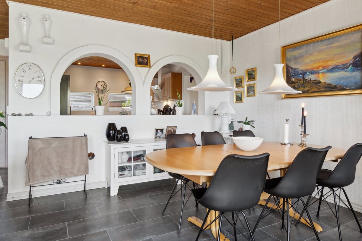

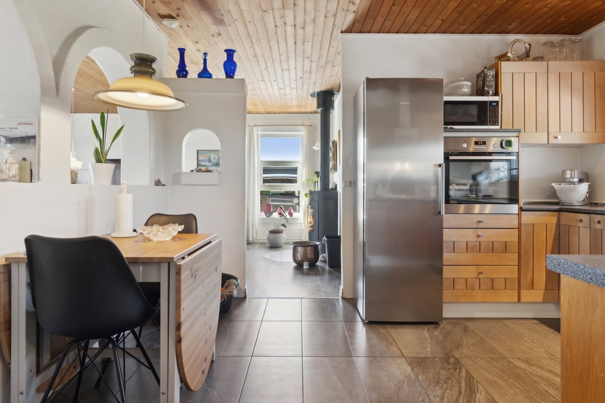

Vi er ​igang med at planlægge ombygning og ønsker at fjerne et par væge omkring det gamle køkken, bla. denne flotte PIZZA VÆG, huset er ​med nyt tag, og gitterspær, har været på loftet og kigge, men synes ikke ​rigtig jeg ​blev kloger.

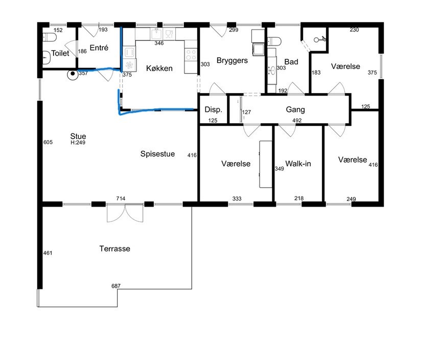

Vægen mellem køkken og forindgang ​kan jeg nok ​fjerne uden problem, da den går på tværs

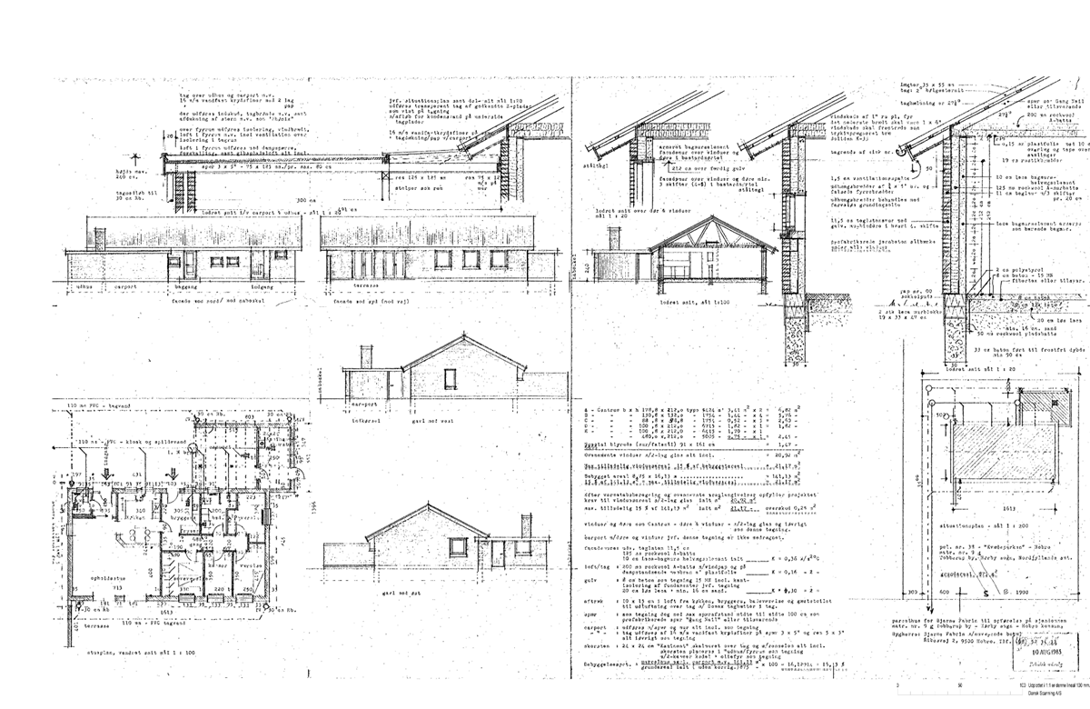

Men er virkelig i tvivl med denne opmuret væg. ​

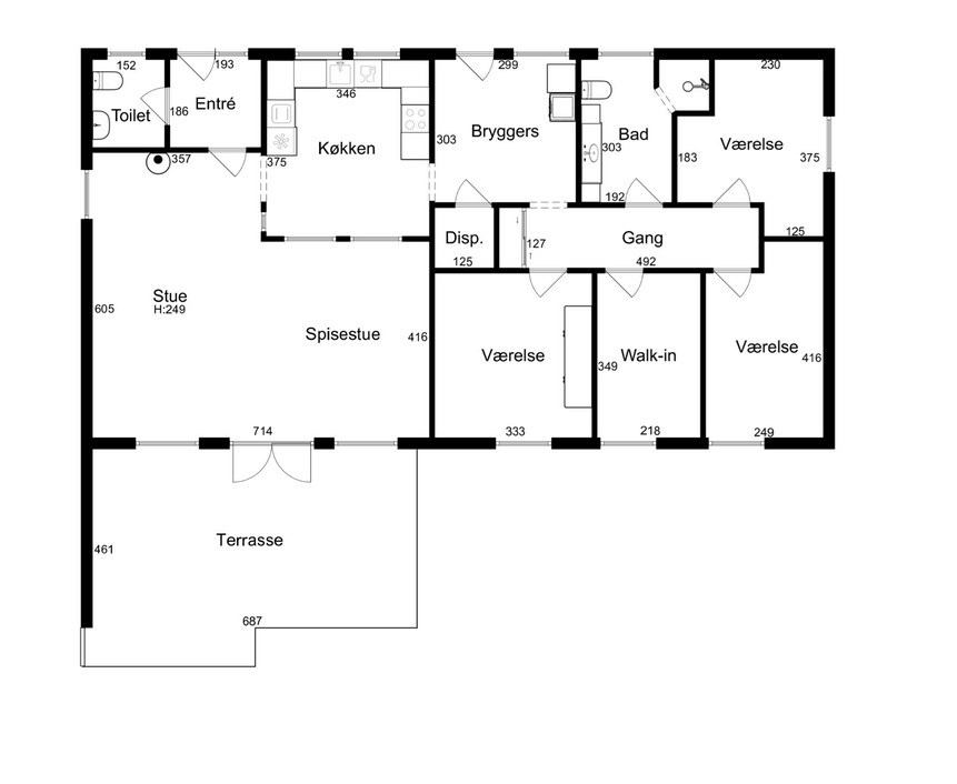

​Nogen ​fagfolk der ud fra tegninger kan se noget..
Ombygnings plan
Det er almindelige symmetriske gitterspær. De ligger kun af på ydermur (måske på inder mur) Så de vægge kan fjernes uden problemer.
