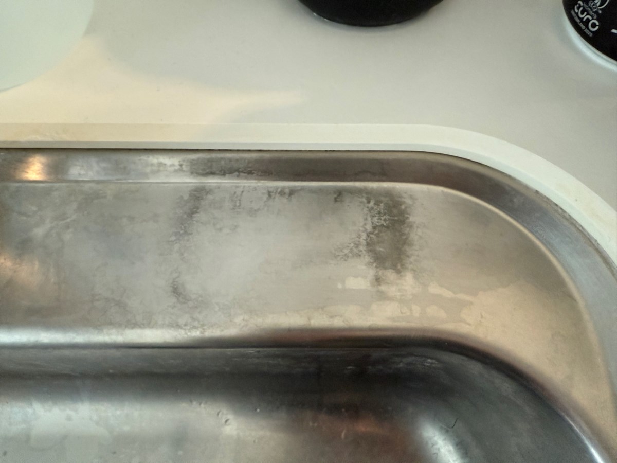

Jeg har brugt en svamp med noget Borup Rust og kalkfjerner på. Den lagde jeg på min stålvask, hvor den lå en dag eller to. Derefter bemærkede jeg følger pletter. Jeg har prøvet at fjerne dem med afkalker, bagepulver mm., uden hjælp.
Hvad skyldes pletten og kan jeg få den væk?
Man kav vel polere det
Polering er det eneste de rkan fjerne det. Phosforsyren og de tilsætningsstoffe rder i afkalkeren har skat en misfarvning i det lag stålet danner af sig slv ved ilteksponering.
DUY kan bruge et product specielt beregnint til a rustfri stilvaske eller den brasso - dan den søger at fjerne oxideringen. Stålet vil så danne en ny forhåbentligt gråblank ligesom resten.
