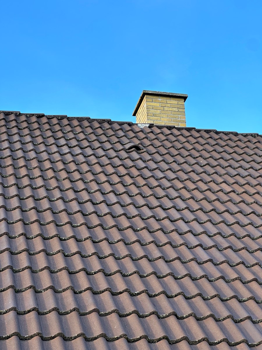

Tak for input. Det virker umiddelbart omsiggribende at tale med en tømrer for at tætne et hul mellem rygningstegl og selve tagstenene. ’Et billede siger mere end tusind ord’ – og derfor er der vedhæftet et billede af dette – selv om det ligner tusind andre tage. Taget står overordnet set ikke for udskiftning, men skal selvfølgelig være tæt nu hvor efterår/vinter står for døren.
Det ligner betontegl, men er der undertag nedenunder? Isf er det jo i første omgang kun noget visuelt der skæmmer (hvis det kun er et enkelt sted) og ikke umiddelbart et problem for tætheden.
Men et tag skal også vedligeholdes så hvis det første stykke af rygningen er faldet ud har du jo fået en løftet pegefinger og har tid til at gøre dig nogle overvejelser.
