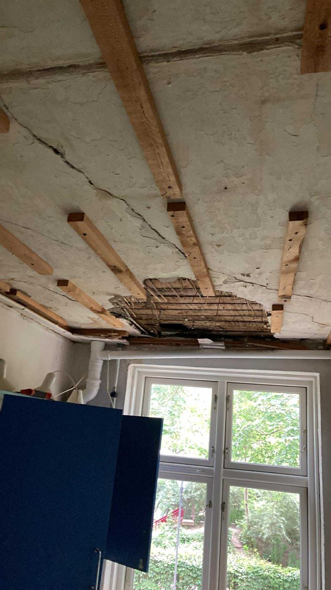

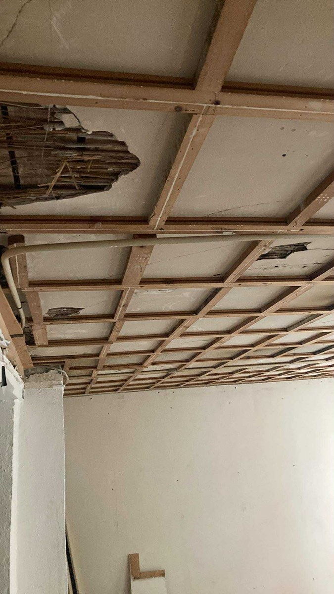

Det pudsede loft er i dårlig stand, og banket ned i et enkelt rum.
Hvad gør jeg herfra? Skal jeg banke puds ned i alle rum, eller kan det anbefales at pudse op.

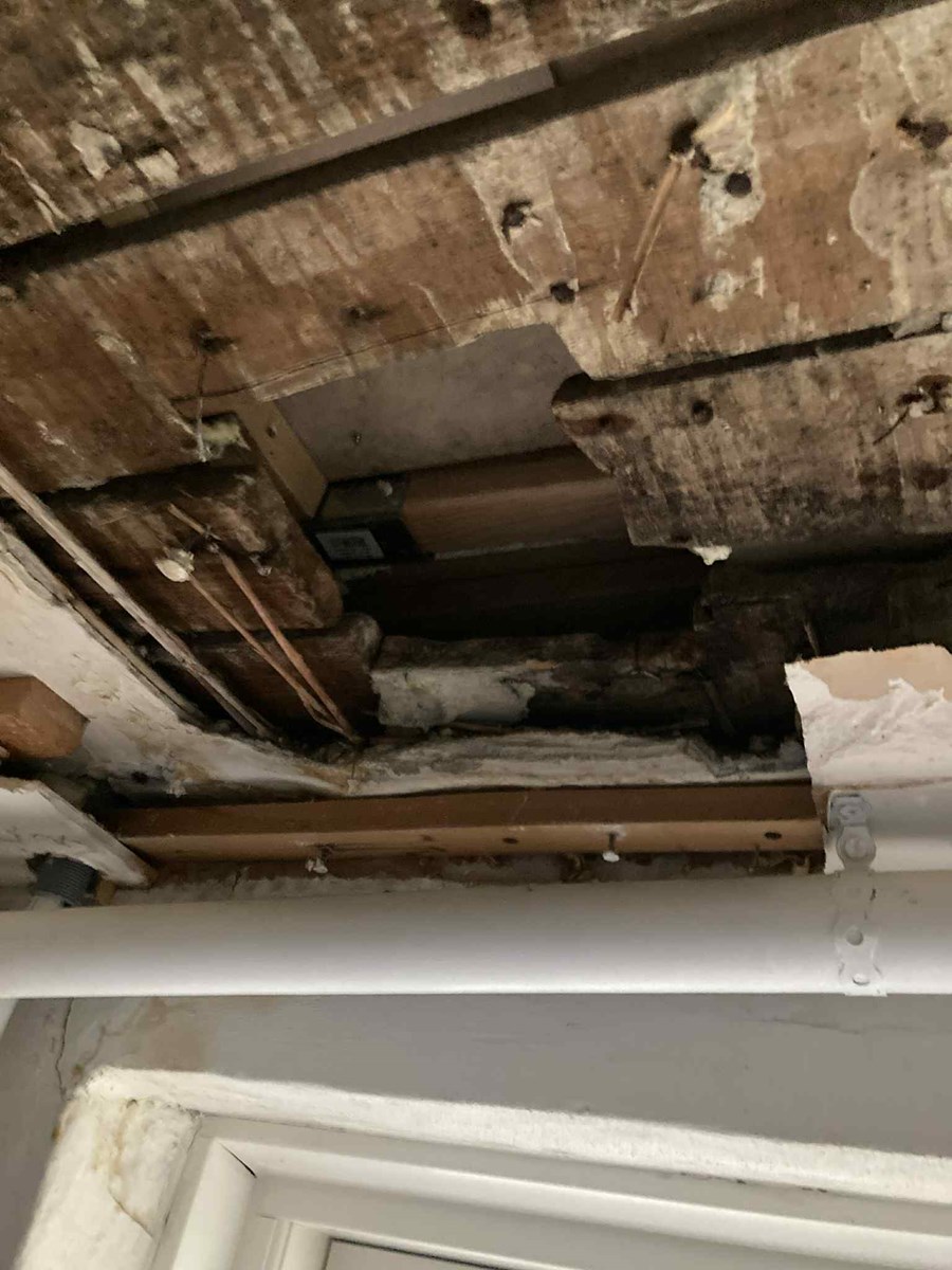

Forskallingen er gået op i køkkenet, hvad der måske er fugtskade? Hvad gør jeg med dette?

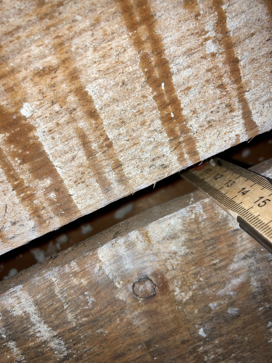

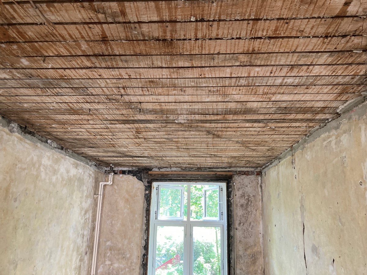

Skal forskalling i det hele taget skiftes eller kan jeg bevare den rug og tætte forskalling ved at hive søm og ujævnheder ud?
 Når nu isolering fra nedsænket loft er fjernet, er det så tilstrækkeligt (lyd)isoleret eller kan man blæse isolering op under forskallingen? Hvordan med dampspærre, når pudset er væk? Hvornår i processen skal der elektriker indover?
Jeg tænker at gipsloft i sidste ende er løsningen, men hvilke mellemregninger skal jeg være opmærksom på?

Jeg vil anbefale at du sætter gipsloft op direkte under den pudsede loft. Det er oftest meget lige, og gipsplader kan sagtens dække og de huller der er og dem som opstår.
Når nu du skruer direkte op i den tætte forskalling så vil enkelte skruer ramme op i den 1 cm sprække der er. De skruer holder ikke noget og skal pilles ud, da de ellers vil genere spartel arbejdet.
De steder hvis pudslaget er pillet ned skal det renses for søm og så skal gips op direkte under brædderne, og du må leve med den 1 cm forskel i lofthøjde.
Elektriker skal på nu, så han har lov at lave ekstra huller i brædde beklædning for at fiske kabler. Derefter skal der pustes isolering ind. Det kræver nok at der clipses noget stof / ukrudsdug / damspærre op under hullerne.
Hvis der er lejlighed over denne lejlighed så skal der ikke laves dampspærre, men den må godt være der da den ikke skader. Der vil sikkert være ca. samme temperatur i de 2 lejligheder.
