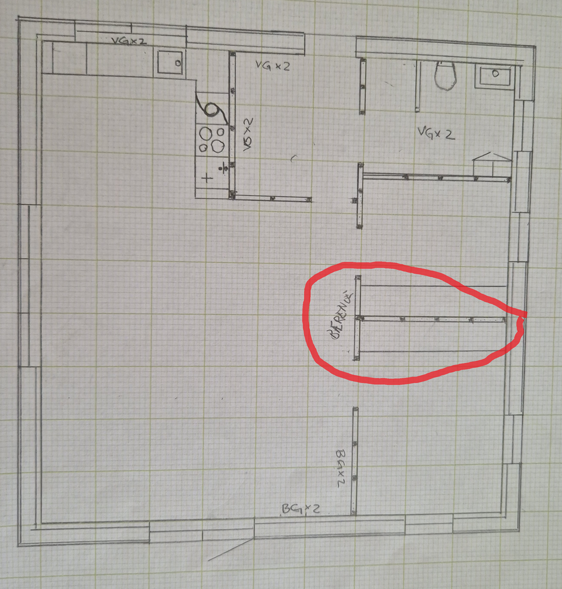

Nuværende plantegning. Mål er 900x900 meter indvendigt, ydervæg 300m høj. Opbygget på skruefundament, grund"mur" i 2x45x295, dæk i 45x295, skelet i 45x295 (C24) spærtræ, 2 lag i tagrem. Let tag (ståltrapez)
Mit problem er spændet på 9 meter. Nemmest ville det nok være at sætte nogle stolper for at understøtte, men vil sgu helst være fri for dem.
Så spørgsmålet er: Kan jeg ikke "bare" lave den indtegnede væg som bærende, og så herpå lægge en limtræsbjælke 165x400x1000 langs med den gennem huset til at understøtte spærene ? Det ville jo teorestisk set sænke spændvidden til max 550.
Eller er jeg helt på herrens mark ?
Og ja, gu skal det gennemregnes af en sagkyndig inden igangsættelse af projekt, men vil gerne sikre at de ikke får et totalt urealistisk projekt i hænderne, og sikre mig selv mod ændringer/løsninger jeg ville finde trælse.

Der er alt for få informationer til at man kan give et kvalificeret svar, da du hverken fortæller om det er med fladt tag og hvilken vej du forestiller dig spærene skal ligge. Limtræsbjælken får svært ved at ligge af på vinduespartiet mod øst, så der skal du bruge endnu en bjælke.

Oops tanketorsk. Fladt tag med ensidig hældning 5 grader. Spær tværgående af hvor jeg forstillet mig bjælken skulle ligge. Havde tænkt kiler til spær kontra forskel i væghøjde. Syd er den høje side. Vinduespartiet kan jo rykkes.

Kan du ikke understøtte tagspærene på væggen med de 3 døre?  Eller skal tagryggen gå i en bestemt retning.

 Så er det nemt nok. Der skal bare lægges en 9 m lang limtræsbjælke ind ca. midt i huset. Den lille stump væg mellem dørene bærer så en del af bjælken.
Bjælken skal naturligvis beregnes, men forvent ca. 115*400 er tilstrækkelig.

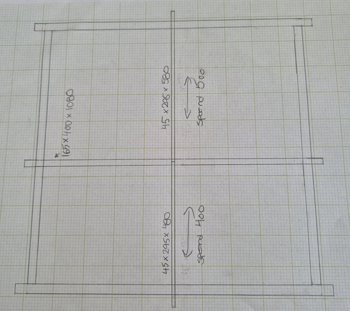

Hvis jeg kigger på lillehedens tabel kan jeg "slippe af" med 115x433, 140x400 eller 165x400 og billede af toprem, bjælke samt 1 helt spær (der i øvrigt bliver nødt til at ligge med en afstand af 600 grundet valget af hunton undertag) og ja vil foretrække hældningen denne vej da der bliver terrasse til sydsiden (af tegningen)

 Ja men så skal den vel stadig være bærende ikke ?

 Jo, men kun den væg der står vinkelret på drageren. Resten har ingen bærende virkning.
I øvrigt er det så simpelt et hus jeg ville spare alle rådgivere væk. Al dimensionering kan klares vha. tabelopslag.

Og tak for svar. Så kan jeg lige få rettet den væg til og så knalder jeg bare de vinduer ud på hver sin side af limtræsbjælken, der skal alligevel hænge en luft-til-luft enhed der ;)
