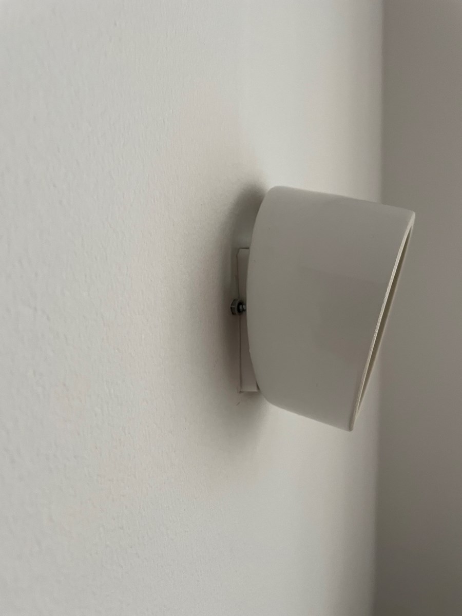

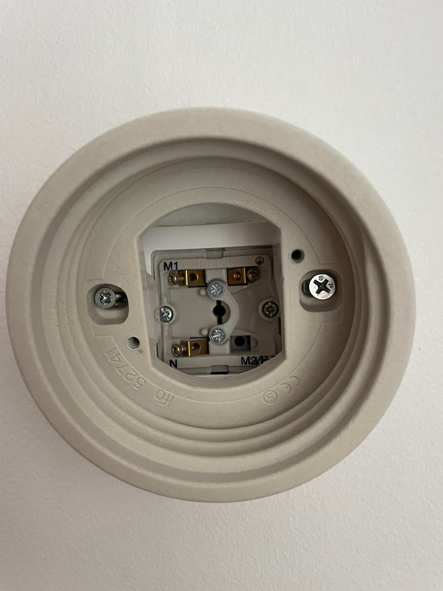

Problem: Jeg er ved at montere en række lamper på en væg, men har problemer da monteringshullernene til lampeerne sidder for tæt på det stikdåseudtag, som jeg skal montere dem på. Skruerne tager simpelthen ikke ordenligt fat til at kunne bære lampen.

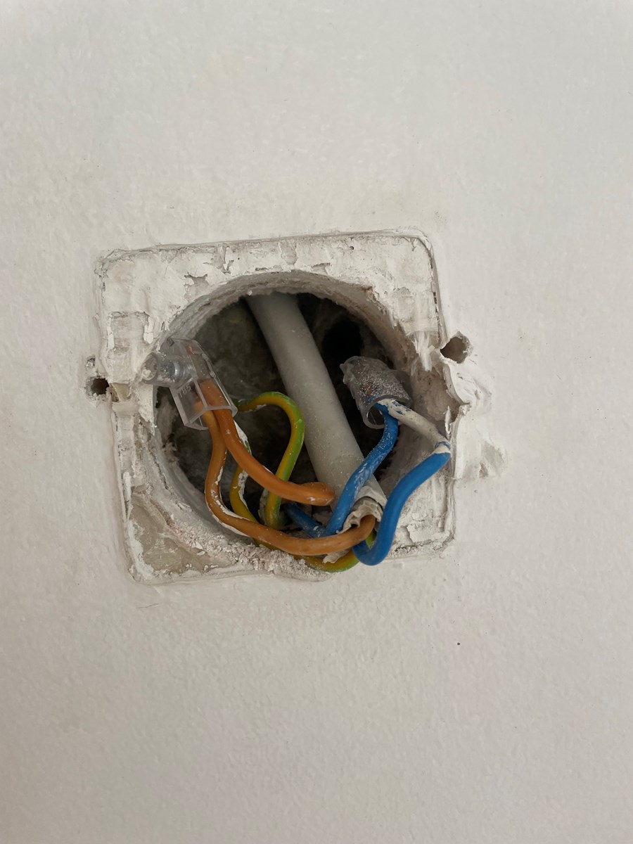

Jeg har researchet mig frem til at et monteringsbeslag kunne være en løsning, men det duer ikke rigtige, da lampen skal sidde monteret direkte på væggen (og ikke ovenpå et monteringsbeslag). Som i kan se de øvrige billeder, sad der tidligere en normalt dæksel, som jeg har fjernet, da lampen ellers sad forskudt på væggen, hvilket ikke var særligt pænt.
Mit bedst bud er, at jeg skal forstærke kanten af hullet, som jeg skal skrue skruen i. Nogen der ved hvordan jeg smartest gør det? (eller har andre gode ideer!?).

Hvilken dåse er der i muren, hvis der er en? Du kan blive nødt til at fjerne den runde del vist på midterste billede. er det nok? Ellers må du fjerne lampeudtaget.
Afisoler lige det stykke kabel, der stikker ned i lampestedet.
Hvad består din væg af? Er det en murstensvæg kan du sikkert blot bruge længere skruer, så skruen tager fat i væggen inde bag vægdåsen.
Det er gips. Jeg skal bruge skruer op over 15 cm hvis jeg skal have fat i bagvedliggende væg. Var i Bauhaus og kigge efter nogen, men der er ingen i den diameter som jeg skal ha’ (under 0,5 cm)
Jenneren skrev den 26-08-2025 14:55:18
 Når du nu siger, at du skal skrue lampen fast i en gipsplade, så prøv at bruge gipsdybel.
Gipsdybel eller hulrumsanker
Er det ikke bare en stump krydsfiner ind bagved
Du kan bore huller lidt større. Dyppe almindelig rawlplugs i trælim og sætte dem i hullerne. Så kan lampen sættes op dagen efter.
ev elmand skrev den 26-08-2025 23:27:13
Godt råd men trælim hæfter dårligt mod gips og endnu ringere mod rawplugs i plastik. Gipsdyblen har måske en chance men tror det er for tæt ved kanten af hullet så gipsen flækker. Tror der skal en eller anden form for forstærkning til for at kunne give modhold på bagsiden af pladen - eg en klods krydsfiner.
/BOFH
BOFH Måske har du ret, i teorien. Men jeg har med held brugt det flere gange. Limen hæfter dårlig på plast, ja vel men når det sidder i alle ujævnheder i plugs så kan det holde en lampe.
Tak for de gode råd. Jeg gik med træklodsen, som forstærkning på bagsiden, som det lykkes mig at komme i mål med i dag, selvom det var en besværlig mission. Jeg blev nødt til at lave en anordning, hvor jeg hev træklodsen mod bagsiden af gipspladen med noget snor, samtidigt med at jeg skruede skruerne i. Meget besværligt, men det lykkes til sidst og lamperne sidder godt nu. Endnu en gang kommer lav-det-selv (=jer) til undsætning - tak!
