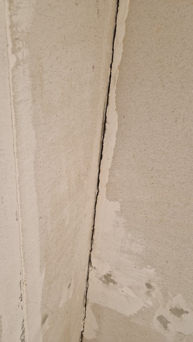

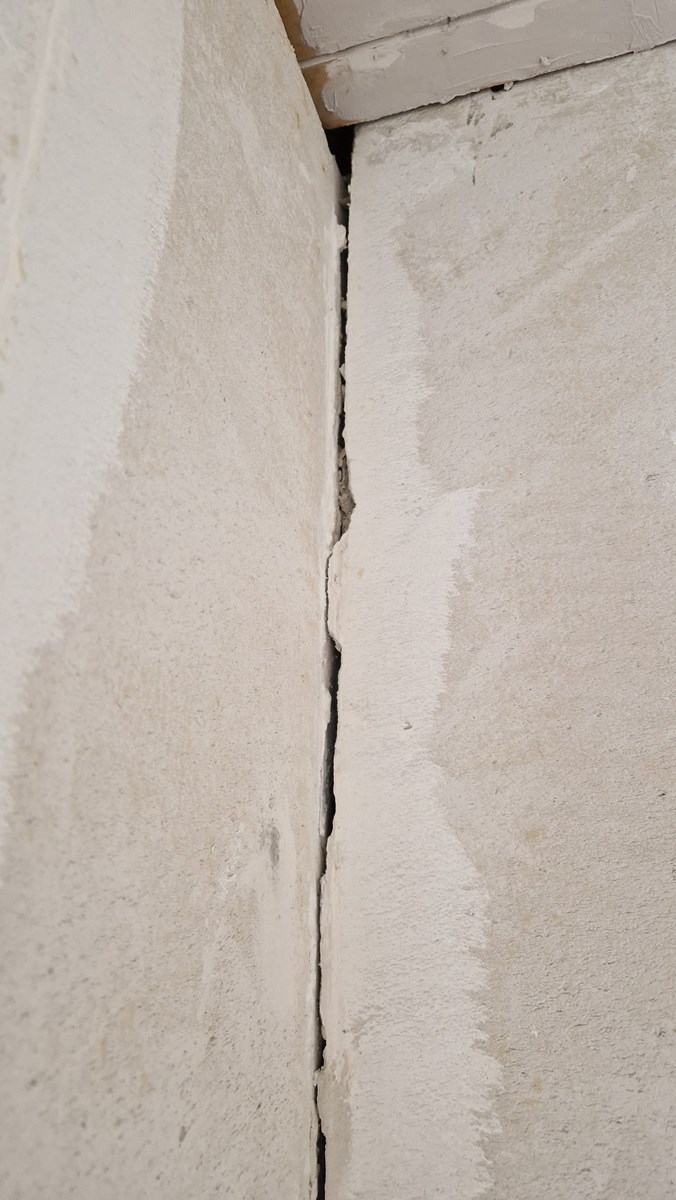

Jeg skal til at spartle mine indervægge, men efter at have fjernet det gamle tapet (som var klistret direkte på porrebetonen) er der mellemstore revner i flere hjørner...
Kan jeg mure dem op med fliseklæb eller lignende, for at mindske risikoen for revner, eller er det meningen, at der er mellemrum, så de kan bevæge sig lidt?
Du kunne jo prøve med en elastisk fugemasse.
bh
Det er ikke meningen at der er bevægelse der, men der kan forekomme små bevægelser i f.eks. stormvejr. Fliseklæb f.eks. er meget hård, så den elastiske fuge vil have større chance for at holde.
Prøv med gasbetonlim.
