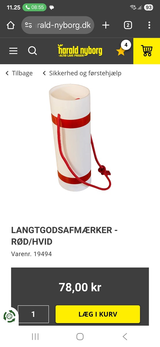

Harald Nyborg har en Langtgodsafmærker,  som jeg har kig på.
Mit problem er at når jeg har købt brædder der stikker ud over traileren så har jeg før i tiden brugt en tom pose med en snor omkring.
Jeg vil rigtig gerne have en Langtgodsafmærker men jeg synes at det lykkedes for ofte for knuden at blive løs og så falder posen af i blæsten.
Jeg har prøvet at sætte et spændebånd over snoren uden held.
Har i et godt råd til hvordan den bedste sættes fast uden at blæse af.?

Brug noget der vejer mindre og giver mindre luftmodstand. Fx et stykke plastik fra en pose. Klem det ind mellem to brædder og giv det en knude. Det skal blot være tydelig fra 5 meters afstand og må gerne blafre i vinden, mere er der ikke i det.

Det har betydning om det er erhvervskørsel eller privat kørsel. Til erhvervskørsel skal bruges en cylinder som den fra Harald Nyborg. Til privat kørsel er en "klud" godt nok udenfor lygtetændingstiden.

Jeg bruger den billige du linker til og sætter den rundt om med snoren og sætter så en elastiksnor mellem den og traileren så den ikke blæser af.
