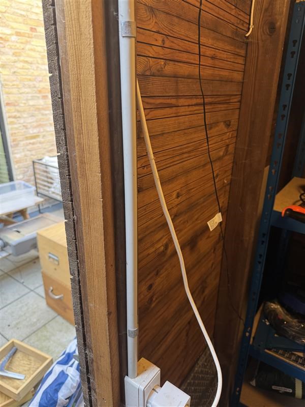

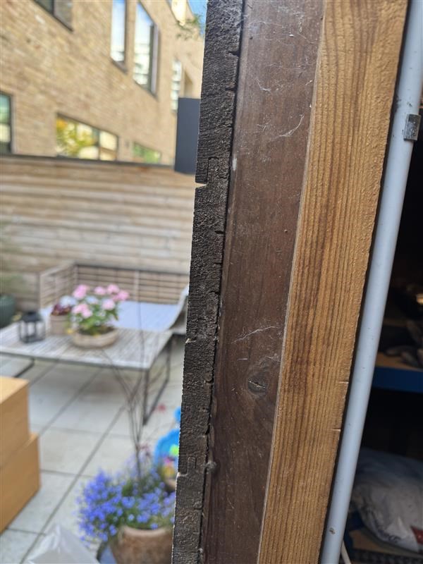

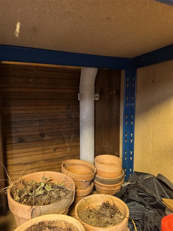

Jeg vil gerne lave et træningsrum i vores udhus, primært til min hometrainer.
Vi bor i et rækkehus, hvor det ikke er tilladt at ændre på udseendet af skuret udefra. Det giver nogle begrænsninger, men jeg vil gerne gøre rummet mere indbydende end det er i dag. I den ideelle løsning kunne jeg godt tænke mig at isolere skuret, så fugt og kulde bliver holdt ude.
Skuret står på fliserne på vores bagterrasse. Under fliserne er der dræning, hvilket betyder, at der er ca. 10 cm hulrum under hele terrassen, hvor vandet kan løbe igennem. Det gør dog også, at der kommer luft op nedefra og ind i skuret.
Selve skuret er bygget med simple brædder i væggene. Loftet er vandtæt, og generelt er skuret tæt, men ved kraftig regn kan der komme lidt fugt ind gennem træværket, så man kan se en smule vand på indersiden.
Mit spørgsmål er, hvad den bedste løsning kunne være:
    •    Kan man efterisolere et skur som dette, uden at det giver problemer med fugt?
    •    Eller er det bedre at lade skuret være, som det er, og i stedet sætte en affugter eller en varmekilde derud og køre det efter behov?
    •    Eller findes der en helt tredje løsning, som kunne være mere optimal?
Jeg vedhæfter nogle billeder af skuret, så det er lettere at vurdere.
På forhånd tak for hjælpen!

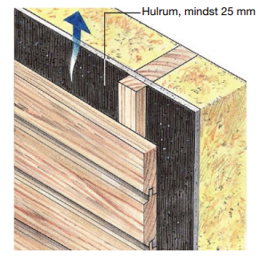

Vanskeligt projekt uden at pille brædderne af. Som du er inde på bliver de opfugtet ved regn - hvis du isolerer indfra som det er nu har vandet ingen måde at undslippe = hvis du vil isolere kræver det at træbeklædningen udføres som ventileret konstruktion med klemlister og vindpap/vindgips - principtegning for tværsnit nedenfor.
Samme ​princip i ​loftet - fugt skal kunne ventileres væk men det fremgår ikke om det allerede er isoleret.
/BOFH
