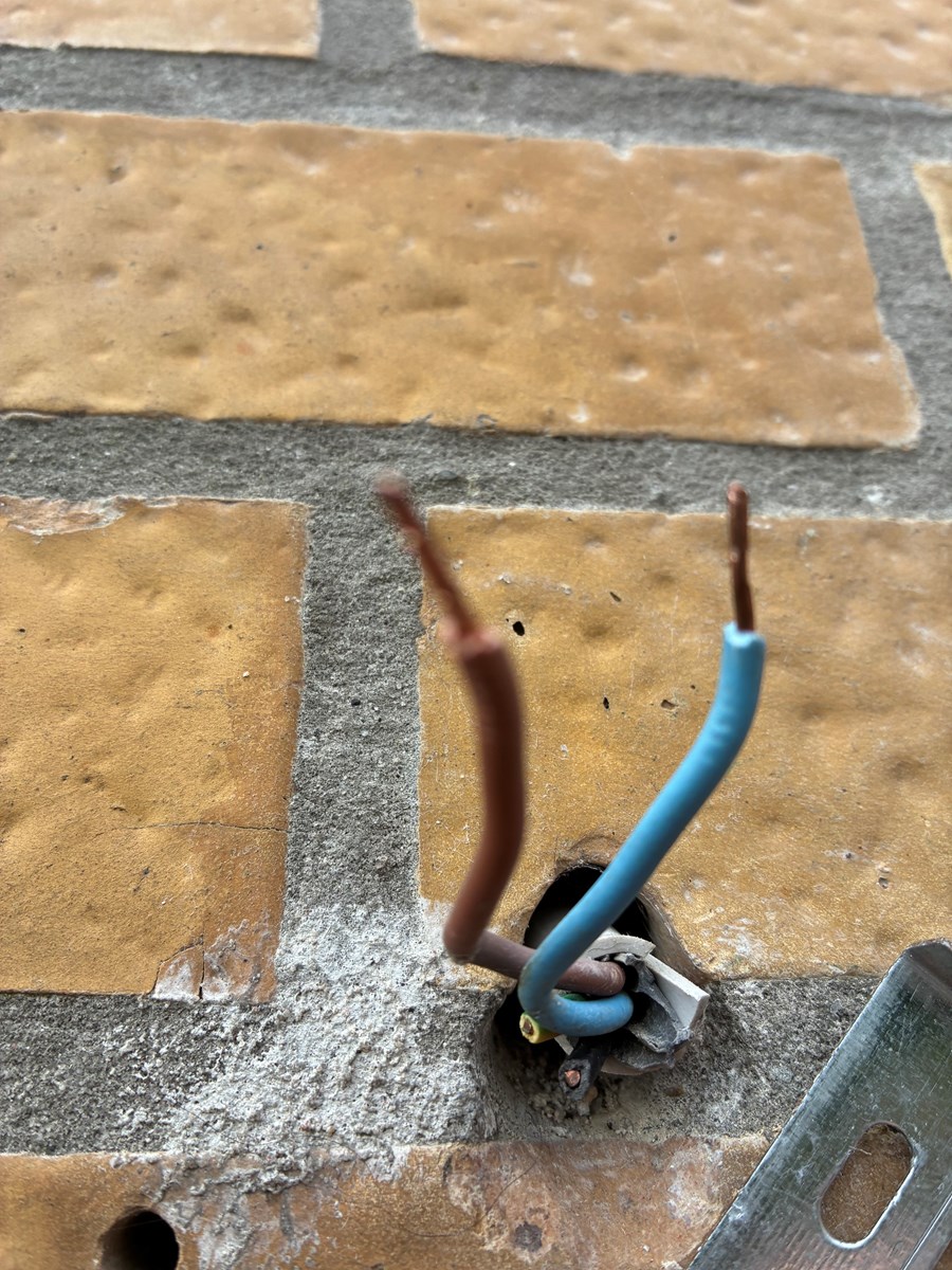

Ved lampen er der 2 mm inde i muren et sort kabel og hvis jeg tester med sort på den og rød på blå nulpunkt, får jeg 228 V. Hvis jeg tester rød på brun leder, så er der 128 V
Skal vi antage at de ledninger, du omtaler som rød og sort, er prøveledningerne? Kan vi lave en aftale om, du ikke omtaler prøveledningernes farve, men bare fortæller hvad du måler? Du skriver også, at der inde i muren er et sort kabel. Mener du en sort ledning? Nå, men du måler 228V mellem den sorte og en blå. Er de monteret i den udendørs lampe, eller hvor kommer spændingen til lampen fra? Er den overhovedet forbundet? Har du ikke nogle billeder?
Det er et 5 ledet kabel der var trukket i forvejen. Sort, jord og grå var afklippet da jeg overtog hus. Så der er ikke flere ledere at bruge. Nu har jeg lige byttet om i krone afbryder og gensamlet muffe i PL og det sidder fast som det skal. Men stadig kun 128 V i brun fase.

Der er noget, der ikke passer. Du skriver i et tidligere indlæg, at der er et treleder kabel til den udendørs lampe. Er det det samme kabel som vist på dit sidste billede? Hvis det ikke er det, må der være en samling undervejs. Du begynder med at måle spænding i PL dåsen, så vi kan finde ud af om i det mindste kroneafbryderen kan tænde og slukke for lampen.

Kabel fra PL dåse der går ud til udendørs lampe var desværre defekt og det eneste kabel jeg ikke skiftede i huset under renovering. Så derfor virkede lys ikke udenfor.
Nu er udfordringen at indendørs lofter er færdige, malet osv. så kan ikke trække nyt kabel samme sted. Jeg tænker om jeg ikke kan koble et 3 leder kabel til i sensoren udenfor og så må jeg leve med det bliver synligt. Der fase, nul og rød tændledning. Rød tændledning i sensor går ned i krone afbryder indendørs. Er det så ikke brun fra nye kabel der skal luses sammen med rød og grå fra sensor og selvfølgelig blå til blå?
Så er projekt afsluttet. Tog strøm fra sensor og må leve med en lidt synlig ledning over til lampe. Men det virker og alt ok. Tak for hjælp 👍
