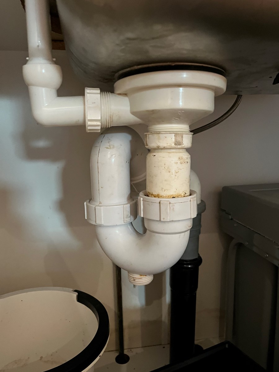

Ville lige rense vandlåsen på køkkenvask, men på en eller anden måde, har jeg formået at skylle den lille "prop" der sidder i bunden ud da jeg tømte første spand klam vand.
Jeg kender ikke køkkenet, hvor det er fra, så er virkelig i tvivl om hvad jeg lige søger på - og hvor sådan en evt. kan findes i løsvægt. Katastrofe jo, hvis jeg ikke kan finde proppen som reservedel....
Er der nogen som kan kende det her setup og evt. ved hvor jeg kan finde sådan en prop henne?

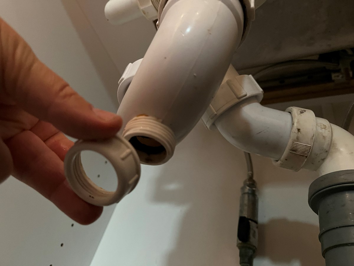

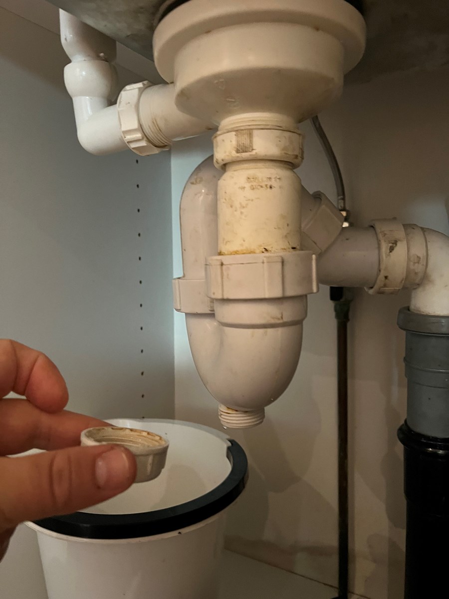

I bunden af "u'et" i vandlås sidder der en 'hane' lignende ting man kan åbne for og tømme der først. inden man evt. skiller resten ad.

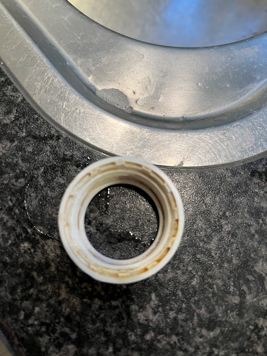

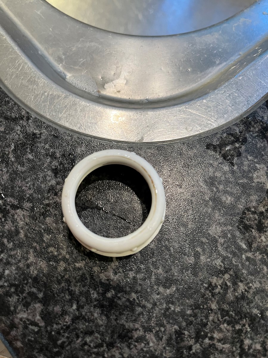

Man skruer "ringen" af og så kan man liste proppen ud. Ringen har jeg, proppen har jeg formået at miste. den må være røget helt ud.
Håber nogen kan genkende typen og ved hvor jeg kan finde en ny prop. uden den er vasken ikke meget værd :D
Jem og fix søg på renseprop.
Nødløsning en stump plastik op om gevindet og skru omløber på ,sæt en spand  under 😁
