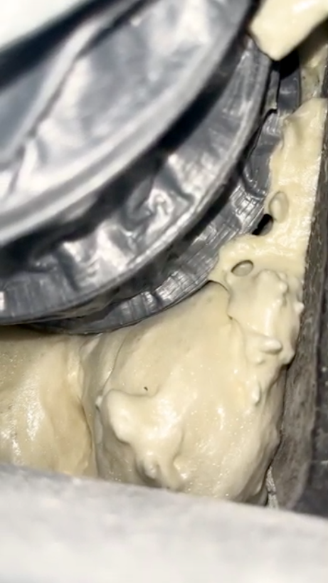

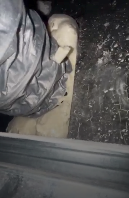

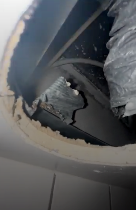

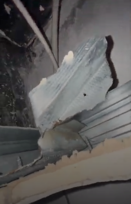

I forbindelse med renovering af mit badeværelse i en lejlighed har entreprenøren lavet et nyt sænket gipsloft og tilsluttet en ny ventilator med flexslange til aftrækskanalen (muret kanal). Det ser bare helt forkert ud. Han har savet op igennem det sænkede loft, også gennem stålet, og selve slangen er sat på plads i aftrækskanalen med hvad der ligner PU-skum.
Hvad ville være den rigtige løsning her? Og hvordan kan man bedst fjerne skummet?
8 svar
Hvis produccenten af de stålprofiler og loftet ikke har et problem med at der er skåret i dem på den måde er det ok. Ellers ikke.
Mht kanalen i væggen skulle der have været anvendt korrekt flange mm til fleksrøret så det slutetr tæt til den eksisterende firkantede kanel og kunne tages fra igen. Ekspanderende skum sådan et sted vil være modtagelig overfor fugt. Men det er hurtgiere at gøre som entreprenøren har gjort - men ikke fagligt ordentligt.
